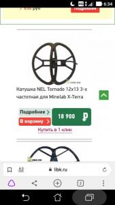

3х диапазонная катушка радикально решает эту проблему. NEL или MARS. или если подешевле, то FOXMD
Да, только цена как у б/у терки у этой катушки. Если так брать, то сложить сумму, немного добавить и можно веник 600 взять
7 часов назад, kanopus сказал:

Б/у торнадо на 3 диапазона это десятка, терка б/у 15-25, в зависимости от года выпуска, можно взять 505, будет дешевле.

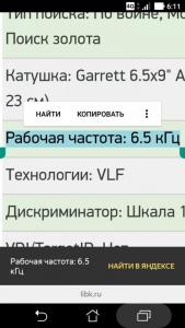

Из асек лучше 250 берите, пин как новичку очень пригодится, если не хотите копать ямы в полметра шириной. Да и частота у неё 7,5кГц у 150 6,5кГц, берет чутче и см на 5 поглубже.
12 часов назад, Дисмас сказал:
