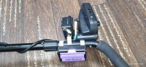

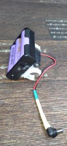

Глядя на уважаемого @J. Shrott Решил немного переделать свой аккумуляторный блок, который теперь стал быстросъёмным
и теперь легко можно менять аккумуляторы, даже поштучно.
Купил кассету для 3-х АКБ 18650 за 150р., а остальное всё делается руками и паяльником.
Так же на этот блок крепится гнездо для зарядки аккумуляторов, на клей "Секунда".
По этому, думать о секундах с высока, не приходится.
Крепятся аккумуляторы к прибору за счёт клипс на 16мм. методом прищёлкивания.
Клипсы крепятся к кассете любым удобным способом, можно даже прикрутить на клей типа "Секунда".

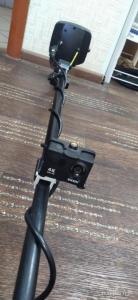

К двум другим клипсам такого же размера приклеил металлическую пластинку этим же клеем.
Получается быстро, крепко и надежно.Эта пара клипс нужна для быстрой установки экшн камеры.

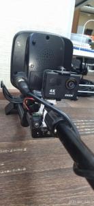

На корпус камеры был приклеен неодимовый магнит от ХДД
Теперь можно производить съёмку поиска непосредственно с камеры на металлоискателе.
Первая клипса для камеры установлена  у самого прибора.
И второе расположение камеры, непосредственно над катушкой.
Всем спасибо за внимание.
И всем кладуху под катуху.
@yasya2004 И что. Мне теперь нужно делать доработку от доработки.))
На самом деле Ярослав твоя идея крепежа аккумуляторного бокса отличная. Плюс
камера. Я уже было думал как ее пристроить. А тут уже и думать не надо.
Бокс на подлокотнике и у меня вроде бы неплохо встал. Но тут проводов минимум и снимается
в две секунды.

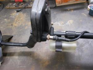

По большому счету мне нужна была одна очень нужная. Отвязать прибор от шнурового соединения с наушниками.
Поскольку на Ванквиш- это сделано в базовом варианте, то переходя на ТХ снова испытываешь неудобства, поскольку
уже привыкаешь к тому, что наушники как бы уже живут своей жизнью.
Идея и способ созрели уже давно, но вот все это воплотилось только лишь сейчас. Причем способ работающий и крайне бюджетный.
Бюджетней можно сказать некуда, поскольку нужно приобрести только небольшой радиопередатчик стоимостью, на данный момент,
360 руб., плюс рублей сто на дорогу. Конечно без учета времени на доставку из Китая.

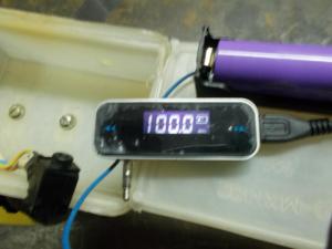

Вот такая вот небольшая штуковина, где можно выбрать любую частоту, на которой будет осуществляться передача сигнала.
Соответственно на эту же частоту нужно настроить и принимающее устройство. Радионаушники, миниатюрный приемник или мобильный телефон
с подключенными наушниками. В принципе и все.
Теперь сигнал будет приниматься на любом приемнике с этой частотой, находящимся в радиусе метров 30 от металлодетектора.
Забавно, но таким способом можно контролировать сигналы напарника или обучающегося поиску человека, в дистанционном режиме.)))

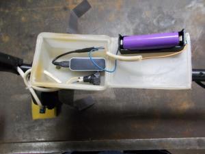

  Трансмиттер можно включить прямо в гнездо наушников, но подумав, быстро слепил переходник и отдельную коробочку по лайф хаку от Ярослава.
Поскольку при падении прибора. А такое сто процентов случается. трансмиттер можно повредить. Питание от отдельного аккумулятора. В коробке
амортизационная прокладка из поролона и фиксация липучкой. Никаких тормозов сигналов и фона при работе нет. Я буду использовать миниатюрный
приемник сигнала с наушниками. Телефон задействовать в данном случае не зачем. Это не блю тус сигнал.

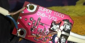

А так как  выезд за город на приличные расстояния не дают возможности уверенного приёма ФМ диапазона  и цифрового ТВ,
То предлагаю сделать простенькую антенну с усилителем не только для цифрового ТВ, а так же для радио ФМ диапазона стоимостью 180 рублей, который работает не только от батарейки, а так же и АКБ автомобиля..
И приём уверенней и дальше будет видно и слышно.
Кстати,  это всё  дело можно   уложить в подходящую коробочку и вместо усов установить антенное гнездо, куда можно будет воткнуть абсолютно любую антенну.
Кстати, теперь, уважаемый @J. Shrott , твой прибор, работающий в ФМ диапазоне от мобильного трансмиттера ,я буду слышать по радио..
Гораздо дальше...

Да, я забыл упомянуть в видео.
Если вы используете выносной блок питания, то на центральную жилу питание подаётся обязательно
через разделительный конденсатор 1000 пФ. У меня конденсатор СМД и его плохо видно..
Если есть в настройках ТВ или тюнера есть параметр питание антенны, то он не нужен.

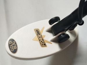

Друзья, кто-нибудь ставил на ТХ-850 лодочку 3,5x6" DD?
Вот такую:
На Али в отзывах пишут, что подходит к ТХ-850 без перепайки контактов.
Если кто работал с этой катушкой, подскажите, она при поиске отличается от 5-дюймовой круглой снайперки - лучше/хуже?
Изменено пользователем Неглубокоп
29.10.2022 в 22:44, Неглубокоп сказал:
лодочку 3,5x6" DD
Приветствую! Буквально позавчера задавал этот же вопрос камрадам в теме по поиску с ТХ-850. Сергей там отписался. В любом случае видится конструктивно круглая "пятидюймовка" практичнее и надежнее чем это "изделие". Одного не понял, круглая DD или все таки концентрическая, так как в разломе видел только одно фото, в живую же пока нет (и надеюсь не придется). Из всех моих познаний физики поля и стереометрии сделал вывод, что плоский импульс в ладонь глубины и толщины не сильно будет отличаться в части пляски VDI по ряду целей от штатной катушки, которая конструктивно аналогична, просто больше размером и в другой "упаковке". Так, к примеру, современную российскую, казахстанскую, европейскую мелочь (нержавейка, покрытая слоем латуни), в отличие от монет "монометаллических" штатная катушка, как и эта, уверенно цепляет "носком", а по центру катушки сигнал начинает "плясать" от 1 до 80-90. Сегодня проверил это на двух казахстанских монетках в 1 тенге (монеты внешне совершенно одинаковые и на одном и том же прессе выколочены, но в монетах до 2013 года была чистая латунь, после - сталь с покрытием) - результат по VDI - отчетливый сигнал в 63 единицы по монете до 2013 года, и плавающий "монетный", но неуверенный, сигнал по монете более поздней. Причем чем глубже залегание, тем сильнее разлет. Уверенный сигнал был только в нескольких сантиметрах от катушки близко к узкому краю эллипса. Круглая катушка в этой ситуации должна бы в теории показать не вихляющий VDI, а достаточно стабильный, и точно по центру до сантиметра (что Сергей - @GShrott - многократно подтверждал в своих очерках). Поэтому пришел к логичному выводу заказать себе в качестве "снайперки" к ТХ-850 все таки круглую, а не эту. Не вижу смысла в одинаковых катушках, отличающихся только размером. Пусть лучше будет "таблетка"...
@Benzokruzo Конечно бери таблетос, смысла в одинаковых катушках из за размера нет...
Наши, Российские 10-ти рублёвые монеты также лупят то в цвет, то в чернину...
Вначале я такие сигналы не копал, потом когда понял что это десятки..........
