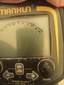

Господа... Есть нелепый вопрос. У ТХ на блоке с нова прилеплена на дисплей защитная транспортная пленка, она у меня отвалилась месяца через 4. А сейчас у меня начала отходить пленка, которая приклеена к блоку сверху вокруг экрана... И понимаете какое дело, я к своему стыду не знаю, или уже не помню, это тоже защитная пленка которую я с нова должен был содрать, или эта несъемная защитная пленка?
Изменено пользователем ZloiBarsuk
Добавил фото

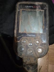

похожа на защитную, видимо мало ходил, или берёг как зеницу ока, за 4 месяца уже весь дисплей изцарапан будет при активном копе...
у меня как-то так :)

Насчёт плёнки .... зайдите в профильный  магазин торгующий радиодеталями и купите защитную плёнку для ноутбуков ........ я летом купил по смешной цене 36 рублей  ..... в комплекте 2 штуки - одна для экрана - по диагонали 15 дюймов-  , а другая поменьше ......

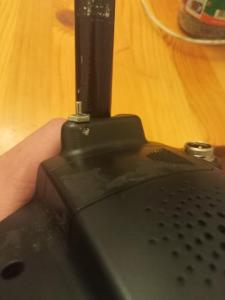

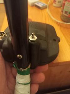

И это правильно, купил резистор СП4-1а на 470 Ом советский, они вроде самые миниатюрные и решил поставить регулировку громкости динамика и наушников, но я ведь не ищу лёгких путей, а мне показалось что этому резистору самое место не там где умные люди ставят, а в нише слева у штанги. В общем то сразу было понятно что даже не смотря на свой миниатюрный размер он туда не встанет. Конечно меня это не остановило и было принято решение преодолеть это обстоятельство. В итоге в корпусе добавилась одна лишняя дыра. Вердикт следующий, если нет сложных прецизионных инструментов не советую повторять.
