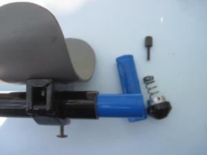

А можно  и в штангу запрятать как в обычный фонарик 😉

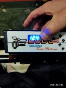

Сегодня пробовал от трёх литиев маска 5-я не запускается. Вольтаж при этом 11.2 вольта. Вот же бусурмане, не могли порог ниже поставить.
https://mdrussia.ru/topic/126956-analog-ili-cifra/page/8/#findComment-1557353
@КрасноСолнышко а почему так мало? Разряжены? 12,6 должно быть
https://mdrussia.ru/topic/126956-analog-ili-cifra/page/8/#findComment-1557361
@SanyaXocTa чуть разряжены. Мало выходит от заряда и до выключения. Не понимаю почему это не учли. Видимо изначально прибор расчитан на большую ёмкость
https://mdrussia.ru/topic/126956-analog-ili-cifra/page/8/#findComment-1557392
Блин, придется заново корпус под аккумы собирать. Только уже под 4 штуки
