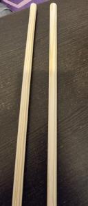

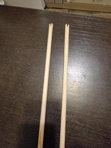

Ребята Всем доброго времени суток!Сегодня съездила на строительный базар купила палки для стрел(с алика ещё не пришли,да и размера для срезней на алике не нашла).Распилила нужный мне размер(1 метр),зашкурила, сделала канавки для тетевы.Оказалось что одно древко чуть изогнуто:(((У меня такой вопрос можно ли как-нибудь выпрямить это древко?Может можно его намочить чем-то или ещё что-то сделать?Подскажите пожалуйста если кто знает как можно выпрямить.И ещё вопрос стоит ли покрывать древки лаком?Заранее благадарю за Ваши советы и мнения)))Пишу в этой теме чтоб не плодить лишних тем .
Изменено пользователем Окси 09
https://mdrussia.ru/topic/139953-chistka-nozha-i-restavracija-rukojatki/page/9/#findComment-1578163
Доброго! Ванна,гор.терпимая вода, пресс на10мин,вынимаем под этот же пресс,сущим феном.
В строительных магазинах есть штапик,выбирайте не кривые.
Безцветная пропитка от гниения,потом слегка над огнём (придать шарму)лаком....попробуйте,блеск можно и убрать наждачной.
Как-то так...дерзайте!

Спасибки за совет!!!

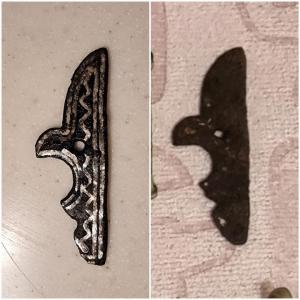

Ребята Всем привет!Вот такой результат получился после чистки электролизом. Оказывается что под ржавчиной может быть и цветной металл.

А цветной металл серебро .скорее всего.

Здравствуйте Александр!Да...серебряная фольга или проволка вроде.

Скорее всего всечка.
Всечка или врезная инкрустация — один из способов декоративного украшения, который осуществляется путём зачеканивания тонкой металлической проволоки или полосы в специально подготовленную поверхность или паз на поверхности изделия. Повсеместно применяется для украшения холодного и огнестрельного оружия, доспехов, кухонной утвари, предметов домашнего обихода, украшений и т.п.

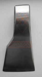

Я пробовал делать всечку меди. Интересный получается результат)))
  • Нравится 4

Только что, СанКар сказал:
Очень классно смотрится 👍👍👍

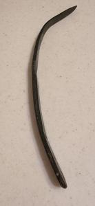

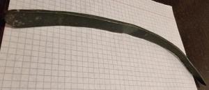

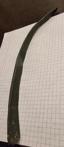

Ребята Всем привет!Подскажите пожалуйста каким способом лучше выпрямить этот нож(чтоб не испортить его окончательно).Я думаю может нагреть его горелкой и потихоньку выпрямлять  зажав между двух дощечек по не многу надавливая.Как думаете такой способ подойдёт для бронзы и неиспортится ли патина?Или есть какой-то другой способ? Заранее  спасибо за советы и уделённое время)))

Можно, до красна нагреть, потом остудить естественным путём и выпрямлять, но патина не сохранится. Можно попробовать между дощечками и в тиски, и потихоньку поджимать и оставлять, поджимать и оставлять.. за сутки- двое, может выпрямишь. Сам не пробовал, но думаю должно получится..
https://mdrussia.ru/topic/139953-chistka-nozha-i-restavracija-rukojatki/page/9/#findComment-1588085
Только что, Серый68 сказал:
Спасибки Сергей!Наколить до красна тогда не пойдёт ((( Жаль...патину хочу сохранить. А вариант с тисками там нагревать не нужно?
https://mdrussia.ru/topic/139953-chistka-nozha-i-restavracija-rukojatki/page/9/#findComment-1588091
@Окси 09 Нет, не надо. Подожди, может еще, кто чего подскажет..

Нагрев не всегда идет на пользу. Возможно изменение на молекулярном уровне от термического воздействия. Осмотрите внимательно на предмет трещин и иных повреждений. Если все в норме визуально, то пробуйте на холодное, не торопясь.
Очень медленно.
https://mdrussia.ru/topic/139953-chistka-nozha-i-restavracija-rukojatki/page/9/#findComment-1588168
Небольшими участками, в тисках, через деревянные проставки. Очень, очень понемногу.
https://mdrussia.ru/topic/139953-chistka-nozha-i-restavracija-rukojatki/page/9/#findComment-1588170

Да не за что. Правка изделий из металла на "холодное" это самый щадящий способ. Но он зависит от состояния предмета.
На первый взгляд, ваш артефакт в неплохом состоянии.

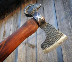

Александр!Здравствуйте!Подскажите пожалуйста как делается такая всечка?Я хочу сделать всечку но только в деревянное древко копья.Сделала надрезы в дереве,но проволку медную отстучать не получается (проволка то одножильного кабеля наверное слишком твёрдая)?Если не затруднит подскажите пожалуйста)))

Всечка (инкрустация) металл - металл, основана на том что один из металлов твердый (сталь и т.п.) а другой пластичный (медь, серебро и т.п.). В вашем случае, дерево - металл так не получится. Способы инкрустации металлом по дереву другие,  в сети они есть.

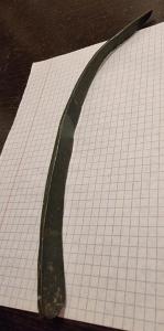

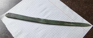

Всем привет!Ну вот...выпрямила ножик (красавчик получился))) с помощью тисков и деревяшек.Ребята всем огромное спасибо за советы👍👍👍!

Жаль только патина кое-где пооблезла...ну да ладно,теперь законсервирую и в коллекцию)))
https://mdrussia.ru/topic/139953-chistka-nozha-i-restavracija-rukojatki/page/9/#findComment-1595272
17 минут назад, Окси 09 сказал:
Отлично получился! А патина? На сколько видно, он таким тебе достался, ничего не поделаешь...
