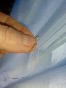

За пальцы звиняйте ,это для масштаба))) Очень тонкое серебряное колечко,выцепил среди мусора.Охренел,как Фишер смог его выцепить ,а я услышать и копнуть)))1580716146820230534453.thumb.jpg.a6ae19d776e65e2dcf46eaed7f0eef5c.jpg

Да в поле это обычно,а это с пляжа,среди пробок и стопитсот разных сигналов. Но я на пляже больше двух часов не выдерживаю )))
