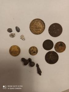

Вобщем съездил после работы на пару часиков, благо ехать минут 20. Итог 3 совдепа 2 империи, 3пуговицы со звездой, крестик. Мусор плотный, в основном кровельные железо. Ходил в  fa на 95 чуйка 2L.
Сегодня вспомнилось где то смотрел видос америкоса, над сомнительными сигналами т.е когда вди вроде как бы и стабильно больше 85,поднимал катушку вверх-вниз, вди уносит в чернину.
Вобщем потихоньку привыкаю:)

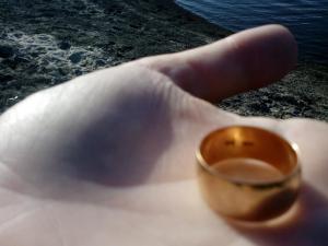

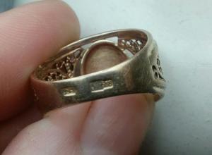

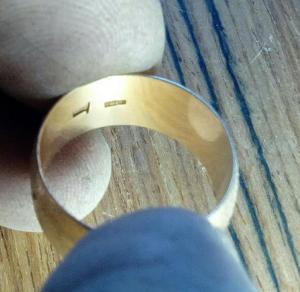

Почему-то рыжье у меня выстреливало или поздней осенью или по первому снегу. Цепку,иконку ,крестик и ещё одно колечко не сфоткал на радостях,сдал в ломбард))) Ещё подумал,что дед расщедрился на подарки к Новому году)))IMG_20180915_103703_073.thumb.JPG.8a77a520103b0972b8f8093154aa7d51.JPGIMG_20171106_193930_608.thumb.JPG.84e3ffcd047c01d82ab49d269c0189c7.JPGIMG_20180915_075314.thumb.jpg.087f72c5e036c59598c794e00b1fcfc4.jpg

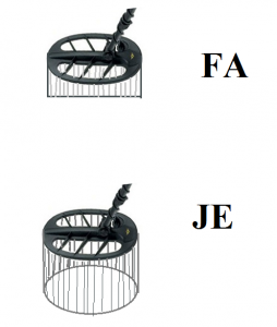

13 часов назад, Diman84 сказал:
Режим fa по плотной мусорке из железа, мне кажется все таки лучше je. Когда перепровиряешь после fa,  je цели иногда не видит.
Режим fa отключает эллипс на катушке, а включает центр катушки, полоску, и поэтому разделяет цели, как снайперка. Но глубина теряется.
Примерно вот так работает
https://mdrussia.ru/topic/1907-metalloiskatel-fisher-f75-otzyvy-forum-obsuzhdenie/page/38/#findComment-1395059
1 час назад, Huntsman сказал:
Очень интересно, на самом деле! Раньше мне эти сведения не встречались... А можно где-то почитать поподробнее об этом?
https://mdrussia.ru/topic/1907-metalloiskatel-fisher-f75-otzyvy-forum-obsuzhdenie/page/38/#findComment-1395091
18 минут назад, Dino сказал:
Вот
2 часа назад, Huntsman сказал:
https://mdrussia.ru/topic/1907-metalloiskatel-fisher-f75-otzyvy-forum-obsuzhdenie/page/38/#findComment-1395094
