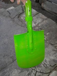

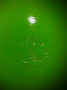

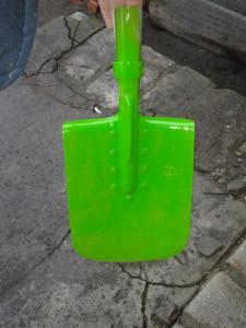

переделал лопату
всем привет! сегодня пришла в голову мысль переделать старую лопату, которую я купил ее до покупки МД.
Лопатка была слабенькая и когда я решил взять ее с собой на коп, то после третьего копка она начала гнуться во все стороны (соответственно вся моя поездка накрылась)
сегодня поехал в магазин, купил обычную штыковую лопату и обрезал ее как мне хотелось.
заточил чутка и как мне кажется получилось очень даже не плохо
длинна лопаты 120мм
и того цена вопроса 130р.

Хороший вариант прочности лопаты для посадки картофеля. Мне бы такая идея выезда на три хватила...))

Ну зря вы так. Всё аккуратно сделано - побегает лопата. Но честно скажу себе бы такую не сделал - мне не нравятся прямые лопаты, не удобно пользоваться. Но это уже дело вкуса и привычки.

вот как раз мне больше нравятся прямые лопаты. удобнее для меня

смотря куда выезжать... у нас в основном земля мягкая ну и песка много

Конечно же я имел в виду наши условия. А вот три года назад, был выезд в Астраханскую область, в частности в район Красные барикады,так вот там я подумал , что моему фискарю трындец придёт... Нет, всё же выдержал...))  Простыми штыковыми лопатами пользоваться приходилось, но хватало их не надолго, что только не делал и укорачивал, и наваривал рёбра жёсткости , ни чего не помогало для долгожительства.
Указанное место , из-за того , что метал очень мягкий, будет страдать в первую очередь.

Это место страдает во вторую очередь.

согласен ! ну у меня  обычно ломаются как указано на втором варианте.  если не считать представленную лопату до переделки

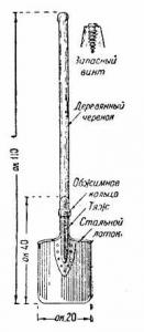

BSL.thumb.jpg.2bffb9f9ec57999e87271b6f3f
Большая сапёрная лопата — возимый шанцевый инструмент, предназначенный для самоокапывания и других земляных работ.
Большая сапёрная лопата представляет собой похожую на обычную садовую «штыковую» лопату, однако со своеобразной формой стального лотка (штык, неправильное название) (без заострения на конце), позволяющей работать этим инструментом одновременно как штыковой, так и как совковой лопатой. Имеет строго стандартизированные размеры, поскольку используется ещё и как импровизированный измерительный инструмент. Длина её, от острия стального лотка до конца рукоятки (черенка) — ровно 110 см. Ширина стального лотка — ровно 20 см. Высота стального лотка — 25 см. Вес большой сапёрной лопаты около 1,9 кг. Её штатное инвентарное название — БСЛ-110 (Большая сапёрная лопата длиной 110 см.)
Предназначена для выполнения работ в грунте. Во всех подразделениях всех родов войск видов ВС России, Украины и Белоруссии, входит в комплект ЗИПа всех военных машин. Производительность работ БСЛ-110 в среднем грунте 1 м³ в час.
Взято из Википедии.
