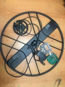

И шо вы теперь об этом думаете.

А тем временем на жёлтом обсуждают мегавундервафлю в виде сферического коня в вакууме  катушку 25" для Интроника и возможность выпуска оной для сигнума  B)
PS. Как говорил один генерал в известном фильме:"ну...теперь вся рыба наша!" :D (В смысле - ваша конечно же...куда нам с 9" да 10")

опять воздушный писюн оттягивают:wacko:

Блин,еще один - фома неверующий )))...
Вон выше,видео видели??...- пятерик с 70 см...терка поди,с такого расстояния и люк канализационный не увидит...
А если 25 катушка...ээх...точно - теперь вся рыба наша!:D:D...
