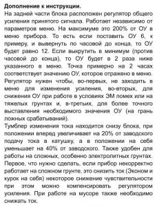

Вот дополнение к инструкции сигнум мфт (с апгрейдом).
Думаю полезна будет.
Изменено пользователем виталиккоп
https://mdrussia.ru/topic/34492-signum-mft-s-apgreydom/page/4/#findComment-591374
Так лучше,наверное.
                                    Дополнение к инструкции для сигнума с апгрейдом.
На задней части блока расположен регулятор общего усиления принятого сигнала.Работает независимо от параметров меню .На максимуме это 200% от ОУ в меню прибора.То есть если поставить ОУ 6,к примеру,и вывернуть по часовой до конца,то ОУ будет равно 12.Если выкрутить в минимум (против часовой) то ОУ будет в два раза ниже указанного в меню.Точка примерно на 2 часа соответствует значению ОУ,которое отображено в меню.Регулятор нужен чтобы,во-первых не заходить в меню для изменения усиления,во-вторых для снижения ОУ при работе при работе в условиях ЭМ помех или на тяжелых грунтах и в третьих ,для более точного выставления необходимого значения ОУ (на грань ложных срабатываний).
Тумблер изменения тока находится снизу блока,при положение вперед увеличивает на 20% от заводского подачу тока в катушку,а в положение на себя уменьшает на 40% от заводского.Также удобен для работы на сложных,особенно электролитных грунтах.Первое,что нужно сделать.если прибор некорректно работает на сложном грунте.это снизить ток (эконом и курок на себя) некоторое снижение чувствительности при этом можно компенсировать регулятором усиления.При работе на мусоре также необходимо снижать ток.
