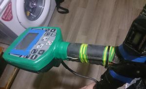

Когда кто то будет отдавать детектор на апгрейд настоятельно рекомендую поснимать все что может только потеряться - крышки, кассеты, чехлы и прочее.
Сегодня пришел в итоге мне ответ по email что крышки от батарейного отсека у меня не будет.
Получилось очень "прикольно", отдал детектор на апгрейд и в итоге схлопотал головную боль вида где теперь я должен достать эту самую греб*** крышку.
Если обратите внимание то на первом фото выше у меня на детекторе нет этой самой крышки и торчат аккумуляторы.

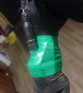

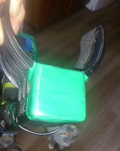

А теперь мысли по апгрейду батарейного отсека. Вчера наткнулся на две такие интересные вещицы:
Блок-держатель батарей АА х3 для налобных фонарей http://www.speleo-s.ru/Ferei_AAx3.html

Крышка успешна утеряна (мною)...нашел подходящею по размеру пластмассену ''от чего-то''...вставил и все изолентой замотал.Пока как временная мера пойдет....
У меня так сделано;
...Просто времени на что-то другое нет...а копать котца....ломка спадет )))...тож чего-то думать буду...
https://mdrussia.ru/topic/34492-signum-mft-s-apgreydom/page/6/#findComment-602420
...Фотки не влезли все...
Добавлю для -  vfp7 -   Сигнум без наушников...это пол сигнума...
 Походил неделю с ушами...и все - без них (для меня) сиг - просто ущербный (палка пищалка)) )...оочень рекомендую наушники !!
