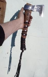

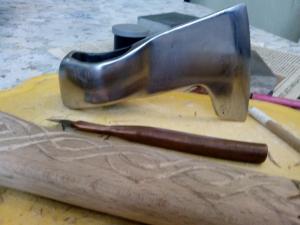

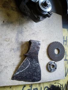

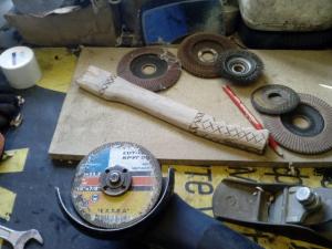

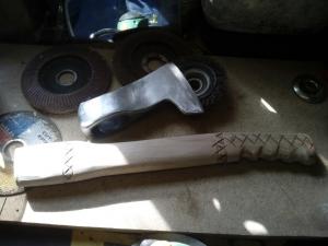

Сподвигся сделать стилизованный под старину топорик,в славянском стиле. Результатом доволен))) На ваш суд! Немного фоток процесса.IMG_20180310_120217.thumb.jpg.19df63c24ac07dff316d491e80addbb4.jpgIMG_20180310_133331.thumb.jpg.99cc062a9a6bb7a4510dfab561db53a3.jpg
  • Нравится 10
https://mdrussia.ru/topic/35937-dikoe-pole-nahodki-ot-sokol1/page/19/#findComment-942071
Топорик старый,"ТрудВача",лет 10 пользовал,топорище буковое. Топор обрезал болгарской,доводил на точиле,шлифовал сначала лепестковым диском,потом шлифмашинкой- утюжком.Финишная шлифовка шлифовальной губкой 1000 и пастои ГОИ.

  Зря на топорище под пальцы вырезал,могут мешаться при работе.не всегда в одном месте держим...А где "в сборе"?
https://mdrussia.ru/topic/35937-dikoe-pole-nahodki-ot-sokol1/page/19/#findComment-942081
Про "пальцы" - согласен! В работе будет не комфортно, имхо.
Ждём в сборе!

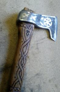

Инет тугой,немного терпения!IMG_20180310_153532.thumb.jpg.2781e3e68a971f5a6925699cc4dc1741.jpgIMG_20180310_162320.thumb.jpg.d5393e277552e64ae0a803a4d7a7cd9f.jpg

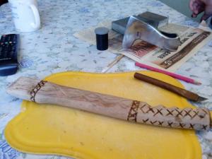

IMG_20180310_171406.thumb.jpg.0010cb54ba9b520ad20db20cf028b0cd.jpgIMG_20180311_114543_600.thumb.JPG.95151425d81de3f9768e373cd61d6148.JPGIMG_20180311_114526_618.thumb.jpg.bfcaba32460381993d580fd4e3800b74.jpg

IMG_20180311_114617_334.thumb.JPG.187930b85a56502957a77abd9465810a.JPGIMG_20180311_120956_134.thumb.JPG.a7b0b4afe498560225c3acc159cc16d8.JPG

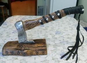

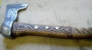

Священный тотем Вождя Рода.Я Вождь!IMG_20180311_145310_393.thumb.JPG.3e0bd37facca4544c259d29609e9f7fc.JPG
Ну все,почти закончил,завтра последние штрихи доделаю))) IMG_20180311_173418_401.thumb.JPG.2a90728d92413e71f3e595373695a778.JPG

Блин, круто! Теперь и смысл выемок под пальцы ясен!
Зачёт!

Получилось очень удобно,в руке лежит как влитой))

Здравствуйте Олег. Тамогавк классный получился! На стенку повесить красота. По назначению не пойдет. Топор слетит с топорища, так как насажен неверно.
 Приветствую! Он не для "дрова колоть" .И о н ещё не насажен!))) Как топоры насаживать знаю,прорабом лет 25 отработал))) Да и столярная мастерская имеется))) Я же ещё мебелишку кое каку делаю,когда время есть.))))Вот на днях делал.IMG_20180310_101155.thumb.jpg.1a22af7950e401cc0b1ad93e3419f564.jpg

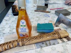

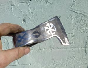

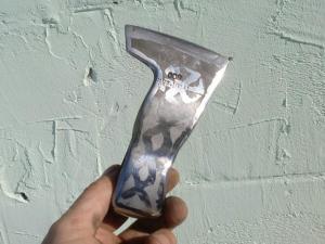

Завтра сам топор ещё электролизом травить буду.Супруга рисунок поправила немного.

Топорище вставляется в топор с узкой стороны, а с широкой клин забивают. По фото мне видится сделано наоборот.

Блин,яж говорю,это не плотницкий топор! Как и куда вставляется знаю,как расклинивать знаю.Сделано так специально,чтобы нужную мне форму  придать.

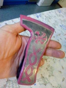

Вот,топор подготовлен для дальнейшего травления.IMG_20180312_075955.thumb.jpg.688f7b18bdfd3a81d202032ff17b85d3.jpg

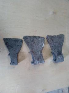

Вот эти в очереди)))IMG_20180312_103209.thumb.jpg.a0746bd31c409c1473483056b58aac95.jpg

Я самые красивые в музей сдал,а эти применял как противооткатники в гараже)))

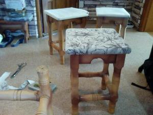

Я всё понял. Без обид. Подскажите если не затруднит из чего делаете подкладку на табуретки?
Да какие обиды?))) Это же  гламурный подарочный топорик,ещё на подставку конины набью,вааще круть будет. А клинья ещё не забивал,топор ещё в ведре химичится))
Подкладки под табуретки  два слоя утеплителя 5 мм,рулонами в строймагах продаётся,есть фольгинированный,у меня простой.Можно и с фольгой,но её внутрь. Я первый слой по контуру делал,а второй с нахлесом на нижнюю часть,что бы края были мягкие.

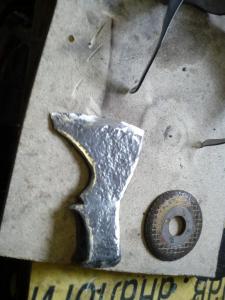

Ребята,спасибо! Блин,дел дофига ,а я в гараже с топориками завис))) Вот следующий.Из копанины.IMG_20180312_115301.thumb.jpg.407ba590a282c1eca95db397ae1eec1a.jpgIMG_20180312_112751.thumb.jpg.8c7eceb8a5c009139e8ad40b7067c23b.jpg
