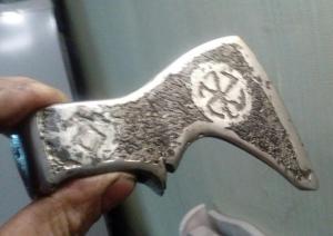

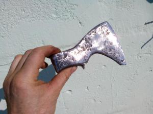

IMG_20180312_124716.thumb.jpg.216a866c22b2a447e4c0aa01fa057bba.jpgВот за пол- дня в гараже.Сейчас домой притащил ,на ручную шлифовку/полировку.Занятие на вечер перед телеком)))
  • Нравится 5
https://mdrussia.ru/topic/35937-dikoe-pole-nahodki-ot-sokol1/page/20/#findComment-942526

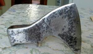

Вышлифовывать раковины не стал,бесполезно.Да с ними и смотрится покруче))) Два пятна вышлифовал для символов.IMG_20180312_145145_541.thumb.JPG.94a98848553baa698a337a1bac456553.JPG

Однако...
Сейчас от глубокого зимнего нефига делать как раз что то подобное пытаюсь из топора сотворить - а тут всё уже готово и показано, как должно быть.
Плюсую и завидую по хорошему прямым рукам:)
У самого на съемной квартире многого не хватает, даже элементарных тисков пока нет...
https://mdrussia.ru/topic/35937-dikoe-pole-nahodki-ot-sokol1/page/20/#findComment-942562
14 минуты назад, Vapour сказал:
Однако...
Камрад,сочувствую.Сам в квартире( своей) 27 лет прожил,правда гараж был))) Сейчас в своём домике,и гараж двухэтажный ,и станки и инструмент,тока времени все время не хватает ,а иногда и желания)) Борюсь с желанием бросить работу и уйти в свободное плаванье))) Имхо,что расслабляеться не надо,или мозх загружать ,или руки.Или все вместе ,или чередовать.Я вот две недели в пиджаке- галстуке,две недели в спецовке/ в гараже))) Нет застоя и апатии)))

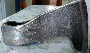

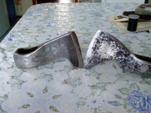

Совершенству нет предела.Переделал первый топор.Супруга рисунок поправила,после моих криворучек .4 часа электролиза.Сжег две китайских зарядки)))
Принцип прост: в ёмкость( токонепроводящую,я обрезанную5-тилитровку использовал) ,готовим соляной раствор из расчета1:10, на топор "+12В", на колцевую железку( полосу) на дне , подаем"-".Начинается реакция.Периодически аккуратно достаем и смотрим результат.IMG_20180312_152152.thumb.jpg.a464b369969417fe3df853d8965a7afa.jpg
Переделал! Теперь ручная полировка.IMG_20180312_162013_839.thumb.JPG.6f16c6c65d0f07d7b8c3d3d3543049c5.JPG

Электролиз...
Как вариант, но я для себя в порядке эксперимента рассматривал травление в растворе соли и  медного купороса по 100 гр на литр воды. Проще в домашних условиях сделать, т.к. газовая кухонная плита в порядке, а вот электропроводка местная с ее периодическим вылетанием предохранителей доверия не вызывает.
Дойдут руки - сниму и выложу результат.
И вот еще что меня напрягает.
Топор был конкретнейше мертвый, в толстенном слое окисла. Ни о какой чистке руками речи не шло. Сварил его в лимонной кислоте. Рыжие окислы отслоились моментально, чернота по кавернам с 4-5 попытки сошла. Но в течение суток покрывается опять ржавым налетом. Вот и не знаю, как поверхность металла "закрепить" от появления ржавчины. В пионерские годы как то не довелось нормально поработать с металлом, всё больше с деревом дело имел:(
https://mdrussia.ru/topic/35937-dikoe-pole-nahodki-ot-sokol1/page/20/#findComment-942603
1 минуту назад, Vapour сказал:
Электролиз...
Я сразу промыл ,протер и льняным маслом натер.Без него моментально ржавь лезет,даже высохнуть не успевает. Народ ещё полирует с WD-40,думаю тоже плёнка создаётся.И если останется как гламурный/ коллекционный,то лаком покрывают.Тоже думаю автолаком в баллончике пройти.

23 минуты назад, sokol1 сказал:
Мне именно гламурный вариант.
Там просто топор после отслоения окислов так потерял в весе, что рабочим ему точно не быть. Приятель шутит, что иные ножи толще, чем он...:)
Льняное масло, а потом автолак - вполне подойдет, думаю. Спасибо за идею:)

2 минуты назад, Vapour сказал:
Ортофосфорной кислотой можно обработать.

6 минут назад, Vapour сказал:
Не,или то или другое.Льняное временно,автолак надо на тщательно обезжиренную поверхность наносить.

1 минуту назад, sokol1 сказал:
:))) Ну это понятно, что льняное масло временно.
Перед травлением снять, обезжирить, а лаком уже после травления...
А защитный рисунок для травления чем нанесен? Самый простой вариант - видится лак для ногтей, но не факт, что самый правильный?

3 часа назад, Vapour сказал:
Да,так и есть,лак для ногтей))

5 часов назад, Vapour сказал:
  Как минимум,после кислоты надо бы нейтрализовать щелочью,думаю остаток лимонки работает. Я кислоту приобрел ортофосфорную,выяснилось,что ею и металл чистить можно,но потом обязательно нейтрализовать,где то даже рецепт этого "нейтрализатора" встречался,но там спирт присутствует...))

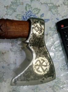

Ещё один.Два дня трудов)))IMG_20180313_195650_659.thumb.JPG.bc774f00c3ab09208227b9329bab7947.JPG

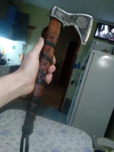

Почти закончил. Завтра топорище на клинья посажу.IMG_20180314_185004.thumb.jpg.52c7270b0052e329ff5965856714e9eb.jpg

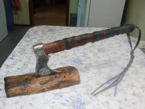

  Вот что жалко,такая красота,плюс отличный металл (или ошибаюсь?),работать не будет (или будет?).
https://mdrussia.ru/topic/35937-dikoe-pole-nahodki-ot-sokol1/page/20/#findComment-944314
6 минут назад, Песенник сказал:
Саш,металл отличный,дремер с алмазной фразой только царапины оставлял))) Ну как работать? Во время глобального трындеца,когда патроны кончатся,то в ход пойдут топоры)))
