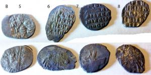

Уважаемые @аким @vodoley ,
взгляните  пожалуйста,
сразу извинюсь за фото,фотоаппарат на какое то время отдал,
приходиться довольствоваться камерой телефона(

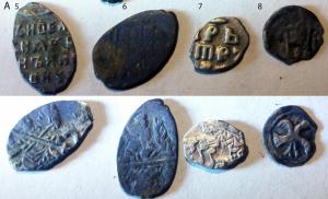

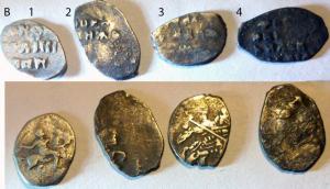

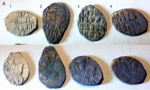

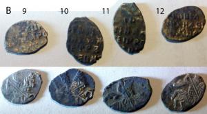

Разбито на 5 фото A,B Если что то не читаемое,прошу глаза не портить,пропустить
A_1.thumb.jpg.d71515f82104ed6ebd0025743e9d2875.jpgA_2.thumb.jpg.520e9e49e17bb22df5be0e4d4f606e40.jpg
B_1.thumb.jpg.8d77f0d6ecf00837fad3d7904c9ca56f.jpgB_2.thumb.jpg.f34a0d34988b308e01d3b2f502b5312d.jpgB_3.thumb.jpg.21d07d4bae1a7c207221bad7f42f8555.jpg
https://mdrussia.ru/topic/39225-cheshuya-carizm-na-atribuciyu-ocenku/page/9/#findComment-881831
@шорох
на скорую руку , подробнее может вечером
А
1.Иван Алексеевич
2.Михаил Фёд
3.Пётр Ал совм правл
4 МихФёд
5.Иван Ал
6. Мих.Фёд  Псков КГ659
7.Пётр Ал единоличное правл
8.Грозный  КГ98
В
1.Грозный КГ67
2.Алексей Михайлович
3. Мих. Фёд.
4. Ал.Мих.
5. Мих.Фёд.КГ659
6.Пётр ал
7. Ал.Мих ,видится КГ1049
8. Пётр Ал ед.пр
9. Совместное правление
10, 11. Пётр Ал.
12. Фёдор Алексеевич, видится КГ 1451 , фото оборотной стороны покрупнее и водичкой помыть
Михаил Фёд. определяемые , но вечером.

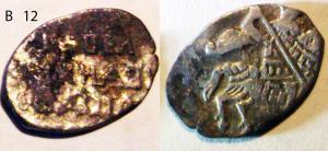

1 час назад, аким сказал:
Пока вот так выделю ,возможно хватит для атрибуции,
либо переделаю потом
https://mdrussia.ru/topic/39225-cheshuya-carizm-na-atribuciyu-ocenku/page/9/#findComment-881985
6 часов назад, шорох сказал:
Всё верно КГ1451, аккуратно в НЕ свежем р-ре тиомочевины почистите,
А1 КГ1494
А2 КГ479 вероятнее всего
А4 КГ479
А5 КГ1537
В3 КГ565
Изменено пользователем аким
https://mdrussia.ru/topic/39225-cheshuya-carizm-na-atribuciyu-ocenku/page/9/#findComment-882235

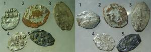

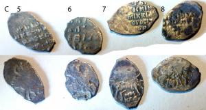

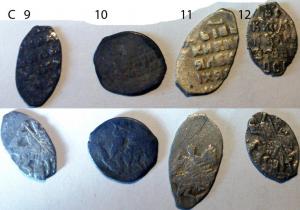

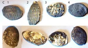

Уважаемые @аким @vodoley посмотрите пожалуйста!
5a2ef04d4929a__1.thumb.jpg.b7a03e231ec7b17bf5aca17881371b15.jpg5a2ef04debff9__2.thumb.jpg.716fa12fa05df1d1d0b4bb93572e9653.jpg5a2ef04c81980__3.thumb.jpg.ea26fe9d1f69d8a866b4044506117df3.jpg
https://mdrussia.ru/topic/39225-cheshuya-carizm-na-atribuciyu-ocenku/page/9/#findComment-883285
1,2,4,7,8,10 - Михаил Фёдорович  , простые
5,9,11- Алексей Михайлович
3 - Пётр ал, совместное правление
6 - Пётр, единоличное правление
12 - совместное правление
редких штемпелей не видно.
Обидно , но монеты убитые, на троечку может №3, если почистится , и №11
https://mdrussia.ru/topic/39225-cheshuya-carizm-na-atribuciyu-ocenku/page/9/#findComment-883290

4 часа назад, шорох сказал:
Если читаемы №3 и 11 ,подскажите атрибуцию  по КГ
Немного не так, эти две монеты чуть лучше других, а читаемы они все.
Определить тоже можно, с небольшой вероятностью ошибки , С6 и С12 долго ковыряться, остальные по КГ
С1 КГ471
С2 КГ519
С3 КГ1572
С4 КГ518
С5 КГ964?
С7 340
С8 КГ415
С9 КГ942?
С10 КГ426
С11 КГ940

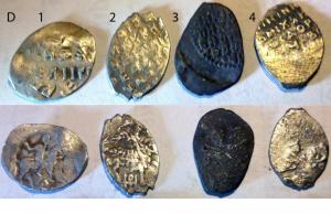

@аким
Огромное спасибо ;)

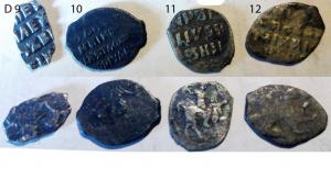

Тогда посмотрите еще немножко с этого сезона
D_1.thumb.jpg.84bff396784a59c0c80d44ba9958ee3c.jpgD_2.thumb.jpg.4ffa32d63e7625b0c075a13b6042189a.jpgD_3.thumb.jpg.ca242637e923420436004651dee351c4.jpg
Пока все с телефона,
потом путное пересниму
https://mdrussia.ru/topic/39225-cheshuya-carizm-na-atribuciyu-ocenku/page/9/#findComment-883816
редких штемпелей нет, сочетания на глаз тоже простые
Грозный 1,4,11
Михаил Фёд  2,3,4,5,7,10
Пётр единоличный 6,9
Алексей Мих 12
https://mdrussia.ru/topic/39225-cheshuya-carizm-na-atribuciyu-ocenku/page/9/#findComment-883825

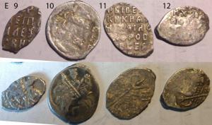

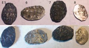

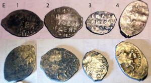

Эти посмотрите:
E_1.thumb.jpg.8ee2f77682744a739a086186423c3ea7.jpgE_2.thumb.jpg.5f3002b0cdd7bc35b6df6138f811b741.jpgE_3.thumb.jpg.13e984b90f6fb7c8ec49eed5d1c7e589.jpg
https://mdrussia.ru/topic/39225-cheshuya-carizm-na-atribuciyu-ocenku/page/9/#findComment-884290
@шорох
1.Московская денга Ивана 3, точнее не скажу, тема не моя
2.Совместное правление Ивана и Петра Алексеевичей
3,6,9. Пётр Алексеевич, единоличное правление
4. Грозный, КГ73
5. КГ1547 Совместное
7. Алексей Михайлович
8.Взвесить надо, помыть водичкой аккуратно , полушка Шуйский или Мих.Фёд, штемпеля те же - вес разный
10. Грозный, КГ77
11,12 Мих.Фёд  КГ621 и КГ482
https://mdrussia.ru/topic/39225-cheshuya-carizm-na-atribuciyu-ocenku/page/9/#findComment-884356

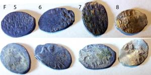

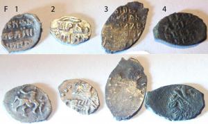

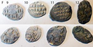

Еще немного вас поспрашиваю :rolleyes:
F_1.thumb.jpg.56d99ef2f9f10740e90928ccc6b09efc.jpgF_2.thumb.jpg.b042af7d59938713cd362582734bfa2b.jpgF_3.thumb.jpg.64b31eac7921c65def351e4807c93f1f.jpg
https://mdrussia.ru/topic/39225-cheshuya-carizm-na-atribuciyu-ocenku/page/9/#findComment-884379
Редких не увидел, что увидел, не ломая глаз ,пишу
1.Грозный , КГ67
2,10,12 Пётр Алексеевич, единоличное правление
3,5 Михаил Фёдорович
4,6. Алексей Михайлович
7. Совместное правление Ивана и Петра Алексеевичей
8. Фёдор Иванович, КГ105
9. Грозный
11. Михаил Фёдорович, КГ407

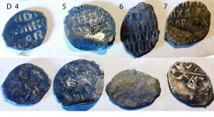

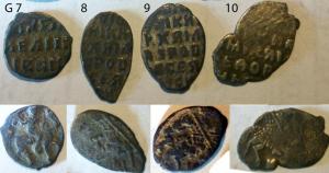

@аким
Запасы закончились :D
Остаток:

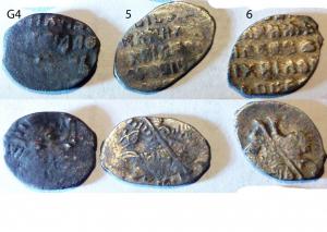

G_1.thumb.jpg.1d8d131c08deae952e8244e4a448d796.jpgG_2.thumb.jpg.f68f46c9b7dad19778ed5d0d85754397.jpgG_3.thumb.jpg.902d7cf01f30aacfb72fe5bc98cb3803.jpg
Мне интересно ваше мнение ,что можно выделить из монет на  фотках A-G ?
A12,E8 и те что получше выглядят?
https://mdrussia.ru/topic/39225-cheshuya-carizm-na-atribuciyu-ocenku/page/9/#findComment-884741

12 часа назад, шорох сказал:
По редкости на мой взгляд :
В12.Фёдор Алексеевич,  КГ 1451
Е8.Взвесить надо, помыть водичкой аккуратно , полушка Шуйский или Мих.Фёд, штемпеля те же - вес разный
Может что и пропустил.
Если по сохранности, то на руках метал лучше видно, и прочеканка тоже , можно потренироваться с чисткой аккуратно.
Если монеты на продажу, то покупатель выделит интересное ставками, если для себя, то самому в тему входить.
По последней подборке G , тоже по редкости в глаза ничего не бросилось.
1. Грозный, КГ74 ,
2,3,4,5.   Михаил Фёдорович, КГ339, КГ548?,КГ659,КГ588
6.Алексей Михайлович, 7.Грозный, 8,9,10 Михаил Фёдорович

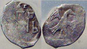

@аким
Спасибо за расширенный ответ!
Взвешивал птичку и не могу добиться точного результата,
если на весы положить очень аккуратно,то вес 0,14 ,а если чуть бросить сверху ,как обычно делаю, то 0,16 .
Ваше мнение по атрибуции?
https://mdrussia.ru/topic/39225-cheshuya-carizm-na-atribuciyu-ocenku/page/9/#findComment-885379
@шорох
По КГ  различие между КГ279 и КГ700 только в весе, так при их чеканке использовалась одна и та же пара маточников.
КГ 700 вес 0,12-0,13 г. , при Шуйском (КГ279)стремится к 0,17 г.
по видимому следует атрибутировать, как КГ279
https://mdrussia.ru/topic/39225-cheshuya-carizm-na-atribuciyu-ocenku/page/9/#findComment-885497
