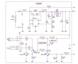

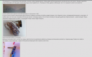

Добрый день. Вот с соседнего форума. Спасибо камраду за понятную схему.
https://mdrussia.ru/topic/46840-naushniki-bingle-b616/page/3/#findComment-926905

@Удача , эта схема для тёрки, не факт, что для F44 подойдёт.
https://mdrussia.ru/topic/46840-naushniki-bingle-b616/page/3/#findComment-926980
2 часа назад, Удача сказал:
я пробывал эту схему не подходит  на 44 правда ставил на 25 ом резистор.у нас такой город что хрен найдешь эти резисторы а в мастеских козляться давать.из каких приборов можно выпаять резисторы?

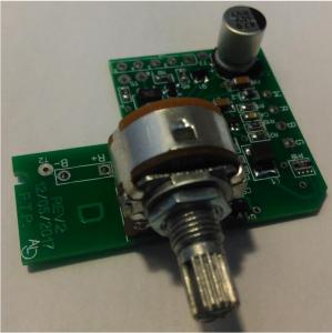

А теперь самое интересное: ковыряюсь тут с наушниками, подключенными проводом к МД и в какой-то момент движок на ушах ставлю в положение "off". В этом положении у наушников прорезался очень громкий и чистый звук, всем рекомендую попробовать их в этом режиме. Даже при подключенном проводе и горящем светодиоде наушники работают с МД в разы тише. Замерил  в положении "off" и подключенном проводе (родном и своём) получил 33 Ом, включенные с проводом дают уже 17 Ом, трансмиттер с подключенным к нему проводом дает 577 Ом.
https://mdrussia.ru/topic/46840-naushniki-bingle-b616/page/3/#findComment-927088
1 час назад, Frost1978 сказал:
да так и есть.но хотелось бы с делать их без провода как и задумывалось.я уже купил витой провод и буду наверное делать  их проводными. раз  через трасмиттор не получается
https://mdrussia.ru/topic/46840-naushniki-bingle-b616/page/3/#findComment-927181

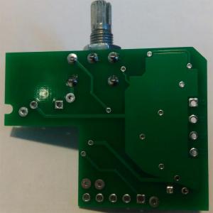

@сергей67 , я пока так мыслю: надо брать провод около 1,5 - 2 метра  и распаивать его, как обычно, на два канала и землю. Этот провод будет для эксплуатации наушников в качестве проводных, когда переключатель на "off". Как понимаю, в этом режиме уши батарей не требуют.
С трансмиттером буду разбираться и пытаться подобрать сопротивления таким образом, чтоб второй, метровый кабель с трансмиттером выдавал 32-33 Ом, но поможет это или нет - не знаю.

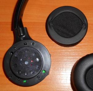

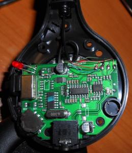

Еще интересно: разобрал ухо, где плата спрятана, под микрофон место там есть, но он не распаян. Было бы интересно из трансмиттера микрофон выпаять и впаять в ухо, жаль забыл посмотреть, какой на плате разъем, есть ли там контакт под микрофон.

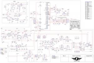

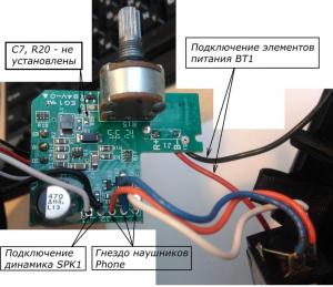

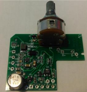

@4uzhoj , сегодня нашел принципиальную схему F75 Black Edition и фото его плат. Так же на фото попало гнездо, но такое не видел вживую, потому сказать, какие контакты на разъеме каким контактам на штекере соответствуют - затрудняюсь. Могу тут выложить, думаю, что в F44 аналогично всё сделано.
Главное, недавно в теме проскакивало видео с ютуба, где парень тестил "доработанные" наушники. Что он доработал - он не сказал. Написал ему в комменты к видео, может напишет, что именно. У него прямо из блока провод выведен и судя по звуку у него всё отлично работает...
Проверил после зарядки АКБ на блоке садится за 10,5 часов, на ушах еще работает. Нормально.
Изменено пользователем Frost1978

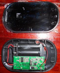

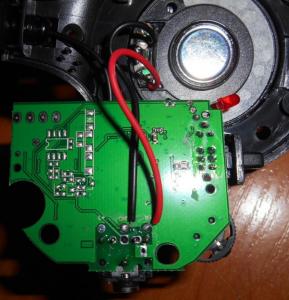

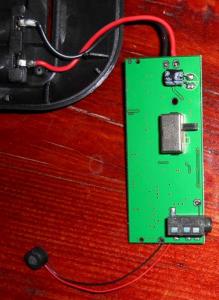

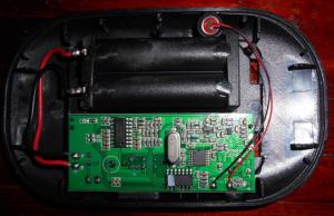

До кучи вскрыл блок, посмотреть, что там и как:

Frost1978, спасибо, уважаемый.

@Frost1978 Загрузите фото, интересно посмотреть на гнездо. Мне например не понятно зачем выводить дополнительно какие-то провода из блока если стандартное гнездо и так дает все необходимые контакты. Ну во всяком случаи для звука. Может питание делал от батареи МД ...

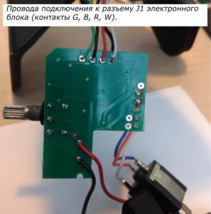

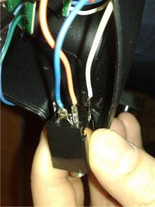

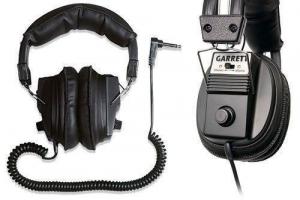

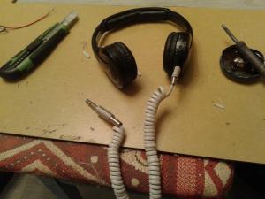

ну а я сегодня нашел телефонный кабель,решил делом так сказать заняться от безделья и спаял его.
https://mdrussia.ru/topic/46840-naushniki-bingle-b616/page/3/#findComment-927288
Вот:
https://mdrussia.ru/topic/46840-naushniki-bingle-b616/page/3/#findComment-927291
@Frost1978 На схеме 100% стандартное гнездо на три контакта  - земля и сигнал. Третий контакт этого гнезда это на размыкание что бы динамик встроенный отключался. Практически уверен что в середине джека должна быть "земля" а на "носке" :) сигнал для подключения к такому гнезду. С остальными фотками если честно пока не понял :)
https://mdrussia.ru/topic/46840-naushniki-bingle-b616/page/3/#findComment-927298
@Frost1978 А это он случайно не регулировку звука делал?!
https://mdrussia.ru/topic/46840-naushniki-bingle-b616/page/3/#findComment-927302
@4uzhoj , на счет фото плат я не особо в курсе, просто человек выложил нутрянку F75, а я сохранил. В тему по F75 ссыль кинул, вдруг кому пригодится, там целая тема с md4u.
https://mdrussia.ru/topic/46840-naushniki-bingle-b616/page/3/#findComment-927304

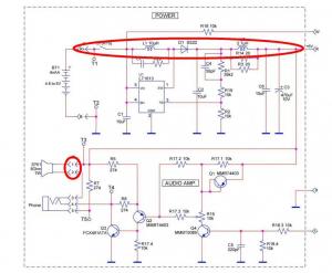

@Frost1978 Присмотрелся к схеме 75, скорее всего есть отличия. Кнопка вкл. размыкает только один плюсовой контакт а минус батарей постоянно подключен в схему. Напрямую к разъему наушников не подходит. У Вас же при включенном мд земля появляется на разъеме при выключенном ее нет...
https://mdrussia.ru/topic/46840-naushniki-bingle-b616/page/3/#findComment-927334
@Frost1978 Посмотрите на выделенные участки схемы.
Это плюсовая шина питания, она через динамик присутствует на одном из контактов гнезда наушников! Это существенное отличие от Ваших замеров. Не могли перепутать и по ошибке измерять сопротивление не с минуса а с плюса? Тогда бы это объяснило почему при включенном мд появляется контакт с батареи на джек...
