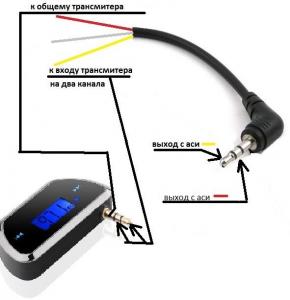

mika4ev
Я когда к асе трансмиттер брал. То тоже по началу звук был плохой. Перепоял вход трансмиттера и все заработало громко и чётко.
Схемку перепайки могу нарисовать если надо.

Тема Наушники bingle b616 создана на форуме Общий раздел по поисковой технике.
@Я.М.М.26RU , все, кто читает эту ветку будут Очень Благодарны за схему и пояснения:D
https://mdrussia.ru/topic/46840-naushniki-bingle-b616/page/5/#findComment-936165
Так работает на асе. К другим приборам не проверял!

https://mdrussia.ru/topic/46840-naushniki-bingle-b616/page/5/#findComment-936225
5 часов назад, Я.М.М.26RU сказал:
т.е красный и желтый идут в связке а белый на  на начало контакта джека
https://mdrussia.ru/topic/46840-naushniki-bingle-b616/page/5/#findComment-936414
55 минут назад, сергей67 сказал:
Белый не задействован. Да и цвета могут быть разные.
Я показал что с чем соединить. Прозвоните свой джек и поймете...

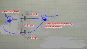

https://mdrussia.ru/topic/46840-naushniki-bingle-b616/page/5/#findComment-937016
Пришлось взять в руки паяльник и вот что получилось
Изменено пользователем Георгий III
всё работает реально! Использовался телефон нокия и трансмитер старого образца.
https://mdrussia.ru/topic/46840-naushniki-bingle-b616/page/5/#findComment-943338
@Георгий III , звук громкий стал? И можете подробней нарисовать, что и куда припаяли, как и где разместили конденсаторы и сопротивление?
Изменено пользователем Frost1978
https://mdrussia.ru/topic/46840-naushniki-bingle-b616/page/5/#findComment-943453
18 часов назад, Frost1978 сказал:
 Конкретно сказать ничего не могу, так как существует энное количество типов тех же конденсаторов и сопротивлений. Те же трансмитеры, выпускаются давно и имеют различие по конструкции и стабилизации частоты. То что я использовал из  деталей,  представляют собой радиодетали выпущенные ещё при советской власти. Трансмиттер будет помоложе, возраст неизвестен, куплен с рук лет 10 назад с одной фиксированной частотой. Его пришлось перестраивать под нужную частоту передачи. Частота ни о чём не говорит, может быть любая. У меня была цель загнать сигнал трансмиттера на ту частоту, который принимает давно забытый, но ещё живой телефон Нокия.  Ну очень уж было интересно.  Как я писал выше, детали старые советские крупногабаритные. О них нет смысла говорить конкретно. Монтаж деталей спаян в воздухе, просто попробовать получится не получится. Получилось. Громкость чуть меньше если сравнивать с проводными наушниками если использовать R1 51 ом. Если его заменить на 150 ом, то вроде разницы по сравнению с проводными наушниками   по громкости нет.  При монтаже использовал экранированный провод. Центральный провод на центральный джека, При разборке джека будет видно куда паять оплётку.  Есть небольшая разница в звучании определения металлов.   Железо звучит хуже, остальное чистые приятные радующие слух звуки :) Когда же   уже растает!!!

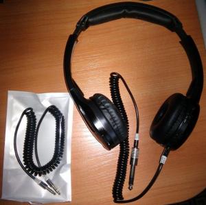

https://mdrussia.ru/topic/46840-naushniki-bingle-b616/page/5/#findComment-943934
Пока не съездил за сопротивлениями и конденсаторами, но на али заказал два витых провода с разъемами. Стоили не дорого, рублей по 150 кажется, разъемы металл, длина при растяжении 1,2 м. На фото всё видно. Теперь будет комфортно при использовании ушей в качестве проводных. Это на случай, если не смогу побороть трансмиттер.
https://mdrussia.ru/topic/46840-naushniki-bingle-b616/page/5/#findComment-945999
7 часов назад, Frost1978 сказал:
а не мала ли длинна 1.2м?
https://mdrussia.ru/topic/46840-naushniki-bingle-b616/page/5/#findComment-946259
@сергей67 , должно хватить, у стандартных ушей вкладных, которыми всегда с F44 пользовался столько же. В витом проводе удобно то, что не нужно излишек никуда прятать, в карман или еще куда.
Посмотрел в заказ еще раз: длина 1,5 м, стоимость 75р+45р доставка.
https://mdrussia.ru/topic/46840-naushniki-bingle-b616/page/5/#findComment-946274
На что надо обратить внимание если будет искажённый сигнал. 1 Искажённый сигнал возможен при чрезмерной накачки низкочастотным сигналом который вдувается в трансмиттер. Ограничить его можно сопротивлением. Я впаивал и 300 ом. При таком значении неплохо звучит с Фишером, а вот если вдуть с компа музыку, да на всю, уже слышно подхрипывание. 2. Также хрипы возможны из-за ухода частоты передачи трансмиттера. В моём случае используется самый простейший трансмиттер, у которого при подключении к различным источникам, а это Фишер или компьютер наблюдается уход частоты передатчика(трансмиттера). Лечится путём подстройки приёмника. Скажем чистенький сигнал с компа на частоте 100,00 но с Фишера есть подхрипывание. Перестраевам приём, допустим на 100, 05 или 100.1 и всё о,кей. Теперь про конденсаторы. Вполне проходят конденсаторы до 47 мкф, большее значение не пробовал, так как большая ёмкость имеет и большие размеры. Детали не обязательно искать по магазинам их легко можно найти  у телемастеров... Вроде всё. Удачи!

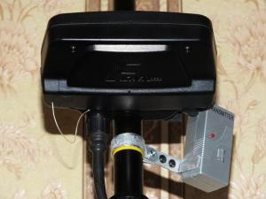

https://mdrussia.ru/topic/46840-naushniki-bingle-b616/page/5/#findComment-946282
 В итоге у меня получилось вот так,  плюс телефон Нокия 6303, который имеет очень хорошую фотокамеру, малый вес, а приёмник можно перестраивать в ручном режиме через 50 кГц.

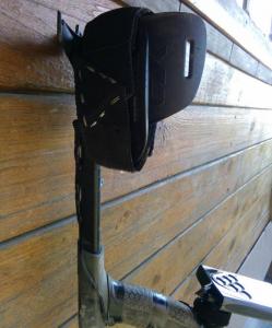

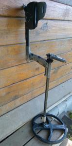

https://mdrussia.ru/topic/46840-naushniki-bingle-b616/page/5/#findComment-981741
Что-то не покупают мои ушки:badmood:
Тем временем купил XP DEUS, но не с беспроводными ушами WS4 и без Блока как планировал, а как раз-таки с Блоком и без ушей WS4. Вот как Судьба-Злодейка тасует свою колоду:D Привык к беспроводным ушам на Деусе и B616 до покупки WS4 снял с продажи, прилепив к DEUS.
Звук нормальный, Li-Pol аккумуляторов на 2-4-х часовой выход хватает и еще остается на такой же.  До отказа акб не разряжаю, ставлю на зарядку после каждого выхода. Провод от Блока к трансмиттеру взял плоский, сделан из двух проводов от вкладных ушей, прихватил провод на штангу черной изолентой. Трансмиттер для первого выхода ей же примотал, но тогда нет доступа к акб. Нашел кусок широкого стяжного ремня от чего-то на липучке. Единственное, липучка как-то странно пришита была: две части липучки оказывались на разных сторонах, пришивать было лень, перевернул шлею ремня и скрепил степлером. Стало как раз.
По впечатлениям: звук громкий, ветер, даже очень сильный - звук в ушах не глушит, ушки легкие, удобные, если честно, даже лучше, чем WS4. Трансмиттер со штанги не соскальзывает. Пока не найду уши WS4 по адекватной цене - буду использовать Bingle B616.
