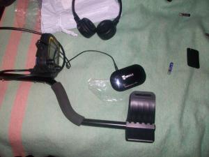

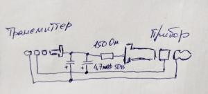

Купил себе бинглы 616. При подключении через переходник к мд сразу начались проблемы описаные выше. Свисты,шумы,хрюки.  Отключил переходник,-попробовал подключить к ноуту(подумал может бракованые попались) ,-так нет, от ноута работают хорошо. Нашел я джек 3.5, и со своих старых ушей обрезал джек 6.3 с запасом провода сантимов10-15. зачистил провода, и начал колдовать. Прозванивал,паял,опять прозванивал паял, потом мультиметр отложил начал методом тыка уже. Максимум что получалось,- это звук как песочный. Ну фигня короче получалась. В инете нифига об этом не нашел,- самая большая тема которую удалось найти -это эта тема.  И уже когда руки опустились, думаю все, продам к черту, или оставлю телек смотреть, у меня все было включено, и уши, и передатчик, и мд, провода все оголенные, - случайно замкнулись провода)) и я слышу четкий высокий тон) Пятаковый его называю. Аккуратненько положил мд на пол, посмотрел что там замкнулось, аккуратно спаял,заизолировал, и О,ЧУДО. Все работает идеально. Все как в мечтах. Звуки все такие как и в проводных ушах. Ну может чуть-чуть отличаеться,даже не заметно.- скорее потому что уши другие.
Схемку добавляю,- может кому пригодиться.

Кто разбираеться в радиоэлектронике,- скажите таким образом ничего не спалю?
 Добавлю еще,- чтоб звук был идеально качественным, на приборе ставлю звук на 4 , а на ушах уже регулирую как надо. Если на мд поставить 10 ,- то немного хуже,- ощущение как будто на динамики в ушах нагрузка большая.

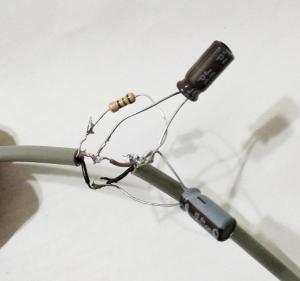

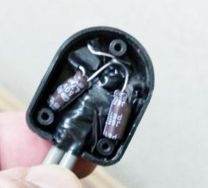

Оживлю тему   . Вдруг кому пригодится. Купил тут на форуме сей девайс. Воткнул в прибор . И обломился. Звук тихий и хрипатый. Проштудировал тему. Ни одна схема не подошла ,напряг не много головную мышцу ,когда то ведь дружил с паяльником и детальки различаю, решил сварганить обычный фильтр вообще без изысков, что называется классика из учебника и все получилось, звук чистый и громкий, что с прибора что с телефона. Спаяно навеской ,без всяких плат абсолютно колхозным методом, если лень не будет потом окультурю,но зная себя потом придет только после того как придёт писец к этому изделию.
https://mdrussia.ru/topic/46840-naushniki-bingle-b616/page/6/#findComment-1082540
Долбаные 5 мIMG_20181212_150221.thumb.jpg.9ba7325e3cd3b00e5d07df3265d127d0.jpg
забыл указать что поможет скорее всего только таким как у меня бантикам или младшим фишерам  22 и 44

Когда то тоже биглы(трансмиттер перепаивал,джек большой впаивал)там 4ре выхода в проводе,2 уши,масса и микрофон)вот заметил когда на микрофон,перемычку кидаешь на массу,то громко..как то так..
https://mdrussia.ru/topic/46840-naushniki-bingle-b616/page/6/#findComment-1082572
У меня получилось что просто сделал врезку в кабель со стандартной распайкой

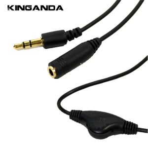

Почему спрашивал , просто смотрю все занимаются перепайками ,  с которыми у меня  в понятие ноль.   Я  еще нашел  одно    - на али продают такое :   Кабель-удлинитель для наушников с регулятором громкости, штекер 3,5 мм/штекер 3,5 ммimage.thumb.png.15c6191cd175a9c1420bccfeb9d73f5f.png

Это лишнее, на наушниках есть регулятор громкости. Все необходимые шнуры можно купить на Али

Оказывается у меня есть такой шнур  - проверил  , все работает.

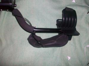

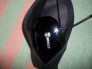

И еще, как  закрепить  приемник к металлоискателю?   Есть ли где видео или фото?
Буду очень благодарен за информацию!
https://mdrussia.ru/topic/46840-naushniki-bingle-b616/page/6/#findComment-1584498

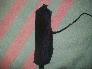

Когда у меня была 705 тёрка, я купил чехол побольше и засовывал туда передатчик позади электронного блока
https://mdrussia.ru/topic/46840-naushniki-bingle-b616/page/6/#findComment-1584501
нашел такой чехол

Вот только так смог прикрепить приемник  к прибору

Хоть и прошел год, на всякий случай отвечу. Скорее всего перегруз входа трансмиттера, нужно уменьшить уровень с выхода мд: пара резисторов решит проблему.
