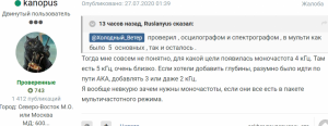

Тогда мне совсем не понятно, для какой цели появилась моночастота 4 кГц. Там есть 5 кГц, очень близко. Если хотели добавить глубины, разумно было идти по пути АКА, добавлять 3 или даже 2 кГц.
Я вообще невкурю зачем нужны моночастоты, если они все есть в пакете мультичастотного режима.
