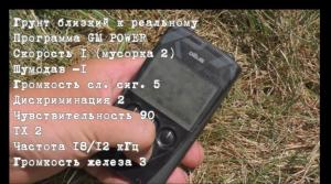

по вопросам  буста в х35

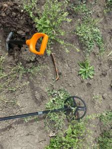

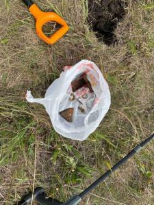

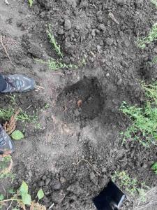

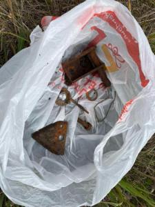

в общем приехал я с покатушек и первых копок, прокатился в 200 км туда и обратно, походил, подышал свежим воздухом, маму прокатил, пособирала она разных трав лесных, по пути напокупали разных вкусняшек в виде тыквы, яблок и надергали подсолнухов. ну и самое главное я покопал впервые своим МД. впечатления есть, рассказываю далее.
Сначала попробовал стандартными настройками, приехал на место где была ранее деревня но ее расселили в 1940 вых, и церковь там стояла и я нашел место даже, правда там звенело так что я ушёл от туда, травы море, но сначала я приехал к берегу реки Свияга, поле иногда по спутниковым снимкам пахалось, хотелось там походить ибо легче и копать и ходить и вообще условия для первого раза такие и нужны.
Стандартными настройками просто махом пробежался и нашел с ходу кучу железа и алюминия, даже подшипник на пол метра почти в земле, правда не удивительно конечно что нашелся, факт что я угодил прям в место починки сельхоз техники походу.
Далее настроил свою программу и обозвал ее ОСА 12№ программы, вроде все внес, но после выключения и включения многое сбилось, по этому вопрос, а что разве не сохраняется полностью настройка.
Нашел в кармане монетку в 10 рублей, кинул на поле и попытался провести по ней МД катушкой, ноль эмоций, попробовал штатными тоже самое практически кроме нескольких программ, в итоге 30 минут бился и после того как поднял прибор выше то стало звенеть, вот блин. видать катушка в глухой зоне не видит а я сразу то и не догадался.
Далее вроде как под конец стало все понятно но единственное не понятны звуки на разных металлах, вот звуки металла и громкость его я запомнил я думаю навсегда, потому что я наверное 10 кг наковырял сегодня за пару часов, сделал чуток фоток, но большую часть не делал даже.
Сейчас возникла идея в следующем. чтоб правильно настроить по металлам, глубине и звукам мне нужно просто на просто взять с собой эти металлы, выкопать на пример ямку в земле на 30-40 см, далее по очереди закладывать туда металлы и смотреть под катушкой, вот и все.
немного фото.
Тут вот я решил монеткой проверить, видать я сам тупанул и близко над ней проводил.

@penetrator Сергей монету он у тебя не видел потому, что дискрим выставлен 6,6. Это значит, что железо отсечено, попробуй выставить -3,6 (с минусом!). И монета 10 рублей железная, поэтому прибор её и не увидел.

Сергей, привет, 10 рублевая монета с покрытием из какого то там металла, а сама да. верно, из железа.
Вот и наберу как выше писал разных монет и ювелирки и буду испытывать, настрою сам в общем как надо.

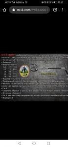

Свою программу настраивал на основе какой? Немаловажный вопрос. По сохранению своей программы, что нужно делать почитай в инструкции я точно не помню, но там все просто. Полифония или тона? Я хожу на полифонии. Скорость ставлю тоже 2, на мусорках 2,5-3.

Screenshot_20200612_125225_com.android.chrome.thumb.jpg.0b1014f36b0b51b7b3bd1a3bcc67ae81.jpgScreenshot_20210826_165240.thumb.jpg.0a2addcf4c9fc375916151c6e7573d64.jpg
