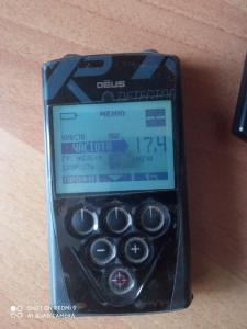

Приветствую всех, на экране выскочили чёрное пятно. Посоветовали снизить контрастность до 4.Блок на гарантии, как я понимаю это болезнь у деуса.Это гарантийный случай, в дальнейшем могут быть проблемы?!
https://mdrussia.ru/topic/6278-metalloiskatel-xp-deus-otzyvy-forum-obsuzhdenie/page/105/#findComment-1583957
28.03.2022 в 12:30, китина сказал:
Не затягивай с ремонтом, может "расплыться" весь экран.
