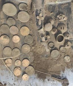

Всем приветы! Товарищи, принимайте в ряды, приобрел себе Деус х35 с 9 катушкой и блоком в компанию к 75 Фишеру, в ближайшее время сравню приборы по ТТХ. Понятно, что Деус будет эргономичнее и удобнее, но интересует именно доберу ли за своим Фишом по пройденным местам.
