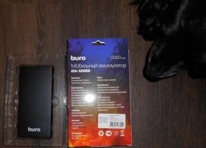

Купил сегодня то, что давно планировал - powerbank для дуси и не только для неё. Также планирую от него заряжать планшет, смартфон, видеорегистратор. А сам powerbank можно набивать от сети, компа, ноута, автозарядки. Обошелся мне 1050р. Для 12.000 Ah это более, чем не плохо. Корпус алюминий, есть индикатор разряда и собакен его одобрил)))

@Frost1978 не , мне от прикуривателя машины всего хватает.

@giliki , иногда от машины отхожу на километр, а возвращаться не охота. Машину вижу, но идти бывает до неё далеко, а с powerbank'ом на обед остановился и Деус к нему пристегнул. Да и для смартфона вещь не лишняя: мало ли - заблужусь (не дай Бог), а аккумулятор в смарте сядет, а так в рюкзаке банка есть.

@Frost1978 ясно...но 8 часов заряженная катуха отрабатывает как минимум, обедать мы идем (или ночевать) полюбасу к машинам...
 Как по мне вещь для многих  нужная, у меня например телефон при плотной работе с жпс садится быстро, а от машины можно отойти и на 5 и более км., и даже на два дня. А у меня так вообще нет машины :D Так что прибор по любому заряжать надо будет.
