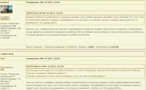

так не должно быть. у меня акуммы Камелион 2700, заражаю литокалой (умная зарядка с али),с вд4 выезжаю на сутки-двое , не разу не высаживал в ноль, уши да , прибор нет. Тут два варика или акумы сдохли , или родная зарядка не нянет их.
https://mdrussia.ru/topic/66663-metalloiskatel-golden-mask-5-otzyvy-forum-obsuzhdenie/page/11/#findComment-1539021
Зарядка родная. Аккомы: "PROJECT NI-CD -AA 1,2V 1000mAh." или "LADA NI-MH AA 1,2 2450mAh".  Светодиод меняет цвет и, всё  - зарядились. 6-8 часов работы должны тянуть. Накрайняк запасная кассета в рюкзаке.

Ребята, маску 4 и маски 5,5+,6 сравнивать меж собой совершенно некорректно, у них одинаковые только штанги, катушки и кассеты с аккумами. Жрут аккумы маски 5 только в NIGH режиме, об этом производитель указывает. Или посмотрите тех же самых ютуб блогеров. В поисках истории, Д. Хрусталёв. В других режимах зарядки хватает на три полноценных дня. И так и есть.
Читайте, смотрите видео, информации по ГМ5 тьма. Вот примерный мануал в родной зарядке на ревью, там и ещё больше есть, полистайте тему, не ленитесь, я всю тему за зиму перечитал -
