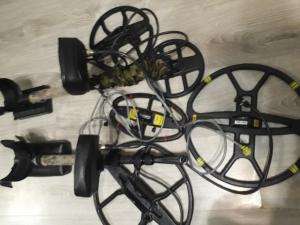

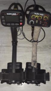

Приветствую комрады! Не в тему конечно но смотрю сейчас много появилось масок онли, маска 6,
Кто нить юзал эти мд?
