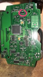

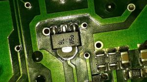

И вот наконец то дошли руки и занялись ремонтом прибора. В итоге сгорел один транзистор, толи от влаги, толи еще от чего. В общем причина не известна20200928_170002.thumb.jpg.adcbac81ddc878a75c05a6031d0cfde1.jpg
https://mdrussia.ru/topic/66663-metalloiskatel-golden-mask-5-otzyvy-forum-obsuzhdenie/page/9/#findComment-1384989
После замены работает отлично
https://mdrussia.ru/topic/66663-metalloiskatel-golden-mask-5-otzyvy-forum-obsuzhdenie/page/9/#findComment-1384990
Если кому надо название
https://mdrussia.ru/topic/66663-metalloiskatel-golden-mask-5-otzyvy-forum-obsuzhdenie/page/9/#findComment-1384991

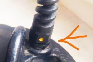

Доброго всем.ребята возник вопрос по катушкам.Сейчас их продают мало.что то с договорами или ещё с чем.не суть.Хотел купить катушку.а продавцы мямлят.мол нет маркировки на катухах.У меня катушки с жёлтым пятнышком на гермовводе.это мультичастлтность.ьипа и 8 и 18кгц.На старых мордатых масках с белым пятном.Сейчас продают непонятные катушки без этих пятнышек и провода и серые и черные.хотя читал.что серые новые и они лучше.А ещё катушки на маски есть на Али ((((Какие мысли и какие метки на ваших катушечках?
Изменено пользователем dtyz
https://mdrussia.ru/topic/66663-metalloiskatel-golden-mask-5-otzyvy-forum-obsuzhdenie/page/9/#findComment-1462958
@dtyz посмотрел у себя, три катушки 7, 9, 12, с жёлтой точкой. две cors без каких либо отметок
https://mdrussia.ru/topic/66663-metalloiskatel-golden-mask-5-otzyvy-forum-obsuzhdenie/page/9/#findComment-1462963
спасибо.у сторонних производителей наверное не должно их быть.Кстати семёрку или девятку не продаете?Или могу предложить на обмен новую масочную 12.5х15"
