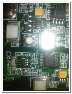

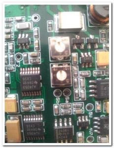

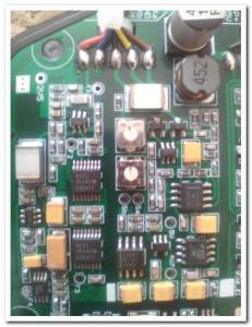

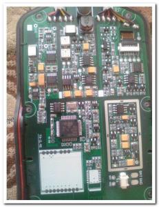

17.01.2019 в 01:32, 3climber сказал:
Вот человек пишет про F75:
Если Q40 правда содран с teknetics t2 \ fisher f75 то и эти регуляторы скорее всего тоже.
Если правильно понял, ими можно подстроить значения VDI и дискриминацию, видимо это может быть актуально при смене катушки.
Глубину вряд ли.
резисторы влияют,как выше писалось.на VDI и дискриминацию.на глубину не заметил.
1-2желтый и черный---tx.3- красный---экран.4-5синий и коричневый---rx.если только ток накачки на тx прибавить.

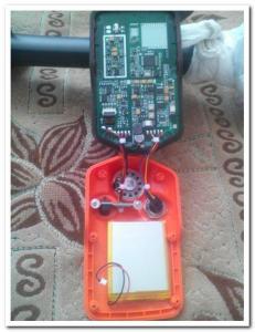

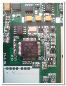

если кому интересно,фотки q 20:

@groundser Спасибо, фото очень даже пригодиться.

20.01.2019 в 17:24, groundser сказал:
резисторы влияют,как выше писалось.на VDI и дискриминацию.на глубину не заметил..если только ток накачки на тx прибавить.
прошу прощенья.ИСПРАВИЛ
4-5желтый и черный---rx.3- красный---экран.1-2синий и коричневый---tx.если только ток накачки на тx прибавить.
Изменено пользователем groundser

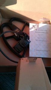

Вот и моя катушка приехала...

3 часа назад, DonPedro83 сказал:
Ну рассказывай,почем нынче такая?
И разницу с штатной, хотябы по воздуху, очень интересно!
https://mdrussia.ru/topic/69560-metalloiskateli-deteknix-quest-q20-q40-q60-pro-x5-x10-otzyvy-forum-obsuzhdenie/page/27/#findComment-1108109
6 часов назад, Sanychsan сказал:
На момент покупки стоила 8100р с пересылом с Украины на ДВ.
На второй вопрос ответ тут..
В принципе, наверное надо замутить видео с воздушным тестом...

Так есть какая нибудь реакция на на те регуляторы в плате
https://mdrussia.ru/topic/69560-metalloiskateli-deteknix-quest-q20-q40-q60-pro-x5-x10-otzyvy-forum-obsuzhdenie/page/27/#findComment-1119081
08.02.2019 в 14:27, Dreddik сказал:
Я бы не советовал что то там крутить. Все же прибор настраивался на фабрике, на определенные параметры, по шаблонам. Ожидаемый положительный эффект - минимален, а вот отрицательный... Улучшить поисковые характеристики - только заменой штатной катушки. Все же это отличный прибор начального уровня, и хотеть от него еще большего.., ну уже больше некуда=) Если переходить на новый уровень поиска,то уже с новым прибором. ИМХО.

Народ,а подскажите,уши от q40(те что беспроводные) будут работать с 20м? Кнопка вайфая то имеется,только значок не высвечивается,может прошивку можно от 40 поставить?Или вообще нет модуля вифи на плате 20го?
https://mdrussia.ru/topic/69560-metalloiskateli-deteknix-quest-q20-q40-q60-pro-x5-x10-otzyvy-forum-obsuzhdenie/page/27/#findComment-1132172
4 часа назад, Константин1989 сказал:
Уши от q40 работать не будут.
Прошивок для Q40 и Q20 в свободном доступе не видел, информации о том как их прошивать тоже.
Прошивка от Q40 на Q20 скорее всего не подойдет.
Если хотите беспроводные уши на Q20, можно купить передатчик Bluetooth и Наушники Bluetooth, или Quest Wirefree

21 час назад, Константин1989 сказал:
Нету там модуля не припаян ! Есть только антена
