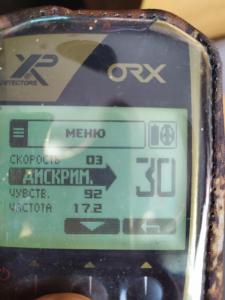

Я хожу ,скорость 2 ,дискрим 5.5. чувствительность 94.и 13.6 килогерц.И копать сигналы от 43
Мне такие настройки посоветовали мне нравятся
Изменено пользователем lelikkkkk

@botaboss на сколько помню ходил на 7 и 14 частоте, coin deep, железо выкл, реакция 2, грунт заводской, дискрим ставлю 10 если сильно много мусора то еще выше. Я так сильно не заварачиваюсь что бы выжать максимум из мд, так 95% моего копа проходит на не копаных полях.
Прошу прощения. А где у ОРКа дискрим 10? Там же только от 0 до 7.
https://mdrussia.ru/topic/81806-metalloiskatel-xp-orx-otzyvy-forum-obsuzhdenie/page/18/#findComment-1250202
дискрим от 0 до 99
https://mdrussia.ru/topic/81806-metalloiskatel-xp-orx-otzyvy-forum-obsuzhdenie/page/18/#findComment-1250346
3 часа назад, Bugbaidych сказал:
@Bugbaidych а это как?
https://mdrussia.ru/topic/81806-metalloiskatel-xp-orx-otzyvy-forum-obsuzhdenie/page/18/#findComment-1250371
@Антоха1983 да, тупанул. Я просто больше 7 никогда не ставил.
https://mdrussia.ru/topic/81806-metalloiskatel-xp-orx-otzyvy-forum-obsuzhdenie/page/18/#findComment-1250373
а смысл его вообще трогать?
https://mdrussia.ru/topic/81806-metalloiskatel-xp-orx-otzyvy-forum-obsuzhdenie/page/18/#findComment-1250409
3 часа назад, botaboss сказал:
@botaboss я на сильных и не глубоких мусорках повышаю дискрим что бы уши не отвалились от количества звуков. Ну как говориться каждому свое. Еще иногда копаю на море, так там блондинка с ума сходит от солёной воды и фантомы бьют что то около 25-28 и по этому поднимаю дискрим.
Изменено пользователем Антоха1983

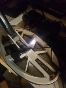

Лампочка на катушке не мигает когда заряжен как в инструкции написано хотя акамулятор заряжен у всех также а чтоб замигал надо отсоединить тогда будет мигать у всех такая же хрень
https://mdrussia.ru/topic/81806-metalloiskatel-xp-orx-otzyvy-forum-obsuzhdenie/page/18/#findComment-1258565
22.11.2019 в 18:50, lelikkkkk сказал:
Пока заряжается лампочка горит, зарядилась отсоединил, замигало...
https://mdrussia.ru/topic/81806-metalloiskatel-xp-orx-otzyvy-forum-obsuzhdenie/page/18/#findComment-1259204
Во время зарядки светодиод на катушке постоянно горит. Когда зарядка завершена, светодиод периодически вспыхивает (3 секунды ВКЛ, 3 секунды ВЫКЛ
Я про это у меня не вспыхивает
https://mdrussia.ru/topic/81806-metalloiskatel-xp-orx-otzyvy-forum-obsuzhdenie/page/18/#findComment-1259207
23.11.2019 в 19:50, lelikkkkk сказал:
А что показывает сам прибор, полная зарядка катушки и самого прибора или ничего...
https://mdrussia.ru/topic/81806-metalloiskatel-xp-orx-otzyvy-forum-obsuzhdenie/page/18/#findComment-1260042
Да полное
https://mdrussia.ru/topic/81806-metalloiskatel-xp-orx-otzyvy-forum-obsuzhdenie/page/18/#findComment-1260091
23.11.2019 в 18:50, lelikkkkk сказал:
сними это на видео и неси в гарантию.у меня не заряжалась катушка(то заряжалась то не заряжалась потом вообще перестала заряжатся и эта лампочка мигала и горела как хотела) разберешь просрешь гарантию тебе это надо?
https://mdrussia.ru/topic/81806-metalloiskatel-xp-orx-otzyvy-forum-obsuzhdenie/page/18/#findComment-1260663
Тебе новую катушку дали
https://mdrussia.ru/topic/81806-metalloiskatel-xp-orx-otzyvy-forum-obsuzhdenie/page/18/#findComment-1260664
да белой небыло дали х35
https://mdrussia.ru/topic/81806-metalloiskatel-xp-orx-otzyvy-forum-obsuzhdenie/page/18/#findComment-1260772
