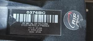

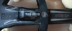

приветствую всех друзья.подскажите пожалуйста вот что .блок от orx женится со всеми катушками прибора xp deus или нет .у меня лежит катушка от деуса самая первая которая была  , по моему 9 маленькая черная .домой приеду посмотрю .так она с блоком по дружится .видел видео как подключали катушку 9*35 к блоку orx все подошло .что скажите

вот эта катушка ,она подойдет
https://mdrussia.ru/topic/81806-metalloiskatel-xp-orx-otzyvy-forum-obsuzhdenie/page/26/#findComment-1847772
12.06.2024 в 14:26, багровый сказал:
Эта катушка ХР225 к ORX не подойдет. Это старая катушка, не Х35, с XP Deus будет работать, даже на прошивке 5.21, на прошивке  6.0 нет

спасибо ,я уже понял.подарили старый проверенный деус .теперь у меня две такие катушки.

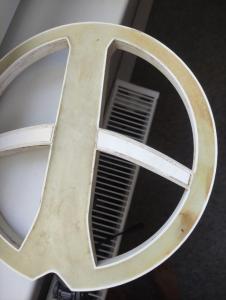

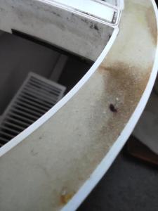

Братцы. Беда.
В один прекрасный день,акумма  полностью заряженной катушки orx хватило на полчаса примерно. Ну думаю кирдык акуму приходит. Заряжаю, хватило на полдня. Заряжаю, 5 минут работает и всё.
Начались пляски с АКБ, контроллером, новым АКБ. Ноль реакции. Индикация на катушке что с акумом что без, одинаково.
А потом под кожухом увидел вот это. Очень похоже на пробой и перегрев полимера.
Интересно,было ли у кого такое? И от чего такое произошло. Копаю очень редко.
