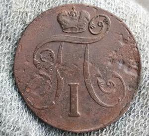

Вот два разных способа чистки монеток с одинаковыми загрязнениямиIMG_20190905_130606.thumb.jpg.bbd30a73978627e74be88637ef614bdc.jpg

@kudris , если я правильно понял, в монетах как в моем случае, куприт замещает значительную часть медного рельефа и полностью избавляться от зелени не нужно.
Упрощенно - нужно обессолить, механически очистить от грязи и окислов до оригинальной поверхности(наросты) и консервировать монету вместе с не медными вкраплениями.
Так?
https://mdrussia.ru/topic/83753-chistim-mednye-monety-vmeste/page/21/#findComment-1220521
от рыхлой полностью, и от наростов бронзянки тоже я к тому что сама монета труп априори и годится только для тренировок, чтобы из этой монеты сделать конфетку надо вложить в сто раз больше чем она стоит,так что с кефиром можно смело продолжать только помнить что вы уже сунули монету в кислоту с кучей органических примесей
https://mdrussia.ru/topic/83753-chistim-mednye-monety-vmeste/page/21/#findComment-1220527
понятно, благодарю за информацию.
что выйдет из конкретно данной монеты обязательно позже покажу.

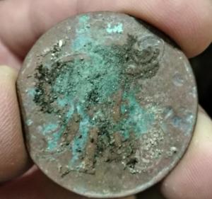

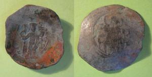

Добрый вечер.
Имеется такой византийский аспрон Мануила Комнина. Хочу попробовать убрать зелень с него. Может кто имел опыт работы с византийскими низкопробными билонными монетами. Что посоветуете?
https://mdrussia.ru/topic/83753-chistim-mednye-monety-vmeste/page/21/#findComment-1223038
Доброго времени,@forward_2002 с антикой дела не имел но если отталкиваться от металла я бы попробовал очень слабый укусус (раствор 1 к 18) и периодически зубочисткой и не забывать опускать после доставания в раствор соды,или  раствор перикиси со спиртом 1к1 и стриженой щеточкой,уксусную чистку надо постоянно контролировать
https://mdrussia.ru/topic/83753-chistim-mednye-monety-vmeste/page/21/#findComment-1223104
5 часов назад, kudris сказал:
Спасибо. Попробую сначала краешек макнуть в уксус, посмотрю как пойдет.
https://mdrussia.ru/topic/83753-chistim-mednye-monety-vmeste/page/21/#findComment-1223218
12 минут назад, forward_2002 сказал:
я бы с перекиси начал,а в уксус краешек без толку, во первых монета станет не однородной а во вторых в растворе с концентрацией как я указал процесс не быстрый и когда пишу о постоянном контроле это не значит каждые пять минут, обычно первый раз смотрю через час потом, убедившись что монета не страдает подхожу к ней два раза в сутки,если зелень удаляется медленно то и того реже,по течению процесса видно сколько времени ей мокнуть
напомню вода для раствора дисцилированая уксус 9 процентов

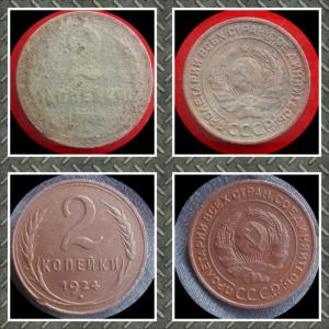

День добрый Юрий.Подскажите по монеткам чем лучше почистить ?
https://mdrussia.ru/topic/83753-chistim-mednye-monety-vmeste/page/21/#findComment-1223256
@СанКар попробуйте обе пропустить через перикись со спиртом,только раствор сделать горячим и щеточкой пока не перестанет отмываться неотмываемое а потом покажите чего получилось и обсудим
только обессолить и просушить перед этим все же рекомендую,в этом случае кака сходит более менее равномерно

5 минут назад, kudris сказал:
А в мыло если положить? Не испорчу?
https://mdrussia.ru/topic/83753-chistim-mednye-monety-vmeste/page/21/#findComment-1223270
мыло хозяйственное имеете ввиду,если да то верхняя монета точно пострадает,в мыльную пасту в общепринятом виде монеты кладут на долго,на монете видны следы бронзовой болезни и судя по всему активной,водная среда ее усилит,для таких монет я предпочитаю аккуратные но более быстрые способы с минимумом воздействия воды
нижнюю монету не испортите так как портить уже нечего,штемпельного поля нет но и бронзянки я не вижу
но в целом лично я противник мыла в таком виде ,тут вам решать,если эти монеты лично вам не особо дороги то можно куда угодно,отмывание голым аммиаком даст в принципе тот же эффект но в разы быстрее
https://mdrussia.ru/topic/83753-chistim-mednye-monety-vmeste/page/21/#findComment-1223277
Вот промежуточный результат. 5 часов в мыле.

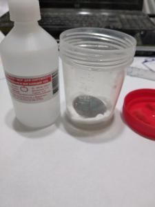

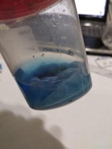

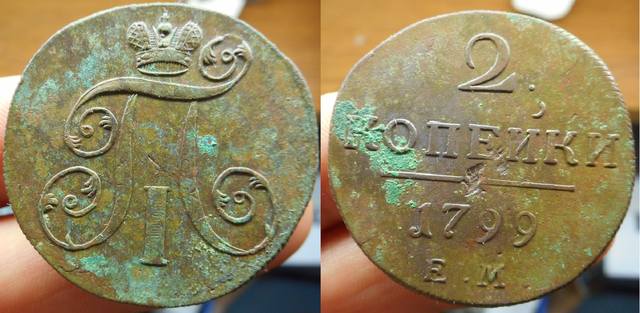

Проведём антинаучный экспериментIMG_20190913_093032.thumb.jpg.095ce21b8347a161a98e8dd184282dc8.jpgIMG_20190913_115849.thumb.jpg.d607e1c209564e20076c01ee687e57c2.jpg
через 5 минут раствор стал синий

выложу результат через 15 минут лежания в растворе

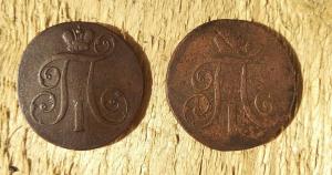

Ну и каковы мнения будут
Результат на фото
Время 20 минут не спеша
Даже патинировать не надо
https://mdrussia.ru/topic/83753-chistim-mednye-monety-vmeste/page/21/#findComment-1223623
и к стати по вот этому двунделю,монета была мною куплена в сборном лоте и так получилось что провалялась она в злом шмурдяке в сыром помещении месяцев так примерно 8-10, изначально зеленки на ней было гораздо меньше но влага и воздух добивают вовремя не обработанные монеты

Приветствую Юрий, а здесь чистая перекись или со спиртом - вроде ты её пополам мешаешь - и вопрос по ходу - а что будет если одну перекись использовать  - наверное такого положительного результата не будет?!
https://mdrussia.ru/topic/83753-chistim-mednye-monety-vmeste/page/21/#findComment-1223628
@ЛисБ Привет Саня ты не внимателен,эксперимент антинаучный,тут вообче не перикись,читаем надпись на флаконе
хотя с точки зрения химии патина практически как натуральная
https://mdrussia.ru/topic/83753-chistim-mednye-monety-vmeste/page/21/#findComment-1223629
аммиак же?))
https://mdrussia.ru/topic/83753-chistim-mednye-monety-vmeste/page/21/#findComment-1223631
@Александр112 поподробней можете описать процесс чистки?
https://mdrussia.ru/topic/83753-chistim-mednye-monety-vmeste/page/21/#findComment-1223632
4 минуты назад, Sherl_75 сказал:
аммиак же?))
конечно,только сейчас посмотрел что самоу надпись видно плохо
https://mdrussia.ru/topic/83753-chistim-mednye-monety-vmeste/page/21/#findComment-1223633
характерная синева его выдает))
https://mdrussia.ru/topic/83753-chistim-mednye-monety-vmeste/page/21/#findComment-1223634
едкий натр и трилоновые растворы тоже дают синеву,но аммиачную спутать трудно...кашерная такая
https://mdrussia.ru/topic/83753-chistim-mednye-monety-vmeste/page/21/#findComment-1223635
