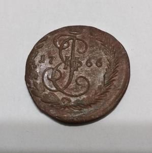

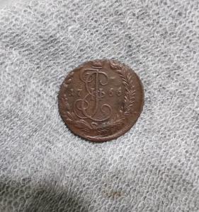

постараюсь в течении двух суток выложить!
https://mdrussia.ru/topic/83753-chistim-mednye-monety-vmeste/page/3/#findComment-1054568
IMG_20181017_160859.thumb.jpg.65fb967cfe3e50dfab074531fa971dc8.jpgIMG_20181023_094941.thumb.jpg.a6ba647fc7f6d5c6da302044852abb91.jpgлевое фото какой я монету получил   а правое  после  дочистки.   Мудрить особо не стал. Убрал зелёнку и грязь и после чистки парафин. На месте зелени остались более темные пятна но монету не портят. В живую выглядит весьма не плохо. Телефоном по лампой не передать а солнца нету
Изменено пользователем kudris
  • Нравится 4
https://mdrussia.ru/topic/83753-chistim-mednye-monety-vmeste/page/3/#findComment-1054595
30 минут назад, kudris сказал:
  Чувствую себя занудой,может так оно и есть? Темные пятна можно попробовать уксусом,не более 6%,точечно,обычно работает. Что хочу спросить,парафин потом не липнет? Руками же брать...

@Песенник темные пятна это как ни странно родное поле(не много правда остается) там самый прочный купритовый слой,можно конечно убрать и его,но как я писал выше затраченные усилия того не стоят к тому же вид монеты в живую не портят(попробую перефотать когда будет солнышко)
парафин не липнет совсем ,но брать монету можно только чистыми руками,к тому же там парафина то с гулькин нос(всегда было интересно кто эта гулька)
монету грею феном и салфетками убираю парафин по максимуму,не люблю сильно блескучие монеты (медные),цвет становится насыщеннее,при желании можно натереть до блеска,если вдруг поставили пятно,нагрели и салфеткой и как ни чего и небыло

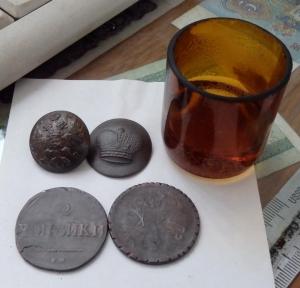

IMG_20181023_110148.thumb.jpg.9fb48908df28248c8b7aad86e91aae7c.jpgIMG_20181023_110255.thumb.jpg.c16706d4d06128b2176ec1a5133e6c41.jpgвчерашний двундель  нормально отмылся. Дальше чистка.  Хоть он того не стоит но спорт есть спорт

  Да,забыл уточнить,монеты и пуговицы прошли вчера через перекись из микроволновки,пока мы тут беседовали...
https://mdrussia.ru/topic/83753-chistim-mednye-monety-vmeste/page/3/#findComment-1054632
@Песенник да извиняюсь проглядел
https://mdrussia.ru/topic/83753-chistim-mednye-monety-vmeste/page/3/#findComment-1054634
чисткой занимаюсь на работе а там микроволновки нету,да и смесь у меня со спиртом  страшновато греть,чистой перекисью горячей не пробовал но попробую как придумаю чем нагреть
пуговицы огонь

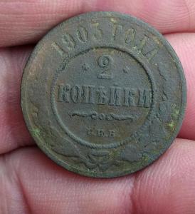

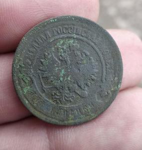

@Вадя , выпишусь - расскажу:D

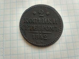

А теперь еще вопрос от дилетанта уже по теме. Поднял в чистом поле  2 копейки. Сохран приятно удивил, поскольку остальные монетки с этого поля были абсолютными какаликами. Ну и, поскольку знаний - чистый ноль, воспользовался советом из ролика г-на Порываева про варку с содой (не кидайтесь тапками: знаю, что многие этот метод вообще не приемлют). И вот результат: монета, в результате, приобрела практически черный цвет. А может, и была такой под слоем грязи.
Хотелось бы узнать мнение знатоков: как бы вы прокомментировали такое состояние монеты? Это уже труп и остается ее выбросить? Или это нормально? И, если ничего страшного не произошло, что порекомендуете делать с ней дальше?
Изменено пользователем geo
https://mdrussia.ru/topic/83753-chistim-mednye-monety-vmeste/page/3/#findComment-1054728
14 минут назад, geo сказал:
   Варка в соде выбивает грязь и убирает рыхлую зелень,я частенько (почти всегда) кипячу... Неровное поле как было так и осталось,можно несколько привести в божеский вид - убрать зелень,обезжирить (для этого я применяю дихлорэтан и ватную палочку),затем стеклянные щетки,вернее перемежая щетку и ватную палочку,а так,почитайте,попробуйте,что то Вам покажется подходящим,что то нет,так и будете "чистить правильно",как Вам кажется... Можно брать уроки "чистки" (где то была "реклама") и научиться подрезать,заклеивать,заглаживать и патинировать...

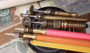

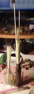

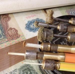

   Щетка из оптоволокна,еще как то называется,я не помню,добываю из оптоволоконного кабеля,отрезаю по размеру,для получения щетки поджигается конец и "лохматится" о "стол"..,кстати,для ускорения процесса,можно разок,в начале,пройтись латунной щеткой (корщетка для дреммеля).

@Песенник не откуда она не добывается. Это самостоятельное изделие. Стекловолоконная
кисточка а вы пользуясь служебным положением нашли где на халяву можно брать стекловолоконный стержень. Кисточки в радио магазинах разного диаметра не дорого

    Вы не поверите,несколько лет назад произошел похожий вопрос - ответ на одном профильном форуме,как сейчас у нас с @geo ,мне была показана стекловолоконная корщетка для дреммеля,я на следующий день оббегал весь город по отделам "радиодетали",даже какие то хоз товары и строительные магазины,видел только огромные круглые глаза,по ним читалось,что оочень хочется покрутить у виска... В интернете упорно забивал "стеклянная щетка")),пока не догадался написать в поисковике "стекловолоконная",мне интернет выложил кучу сайтов..,с продажей кабелей,вот тут я обматерил себя,незадолго до этого,начальник мне предложил остаток кабеля,метров 15,забрать себе,а я,зная,что там ни меди,ни алюминия нет,я чуть ли не с руганью впихнул кладовщику (выкидывать рука не поднялась)... В итоге обратился к связистам и мне от бобины в несколько км.,отрезали метр,там оказалась жила одного размера (на фотографии выше,средняя),через некоторое время узнал,что бывают и другого сечения... В общем,я до сих пор горд собой за сообразительность..,кстати,при проводке кабеля,часто выкидывают лишнее,а оптоволокно сейчас везде,камеры,интернет,проводится им... А то,что,якобы,продается в "радиодеталях",думаю отходы производства или оборотистые продавцы повышают ассортимент. Судя по продажам,не так и дешево,по моему здесь продают за 30 р. стержень,в принципе можно себе позволить,но у меня запас разного сечения на много лет,без опасения,что закончатся...:rolleyes:
https://mdrussia.ru/topic/83753-chistim-mednye-monety-vmeste/page/3/#findComment-1054965
по применению латунных щеток скажу свое фу  и меня в этом  не переубедить ну ни как, кроме того ,что применение таких щеток это фактически процедура жесткого обдирания и царапания так латунь даже при нежном обращении фактически намазывается на поверхность монеты и удалить эти частички можно только опять таки шкрябанием по меди(не мой метод),а как качественно забиваются мелкие детали рельефа
в место латунной щетки могу посоветовать купить для того же дреммеля кранцовки,материал похож на жесткую губку,грязь удаляют качественно,хотя это тоже процесс полировки фактически,а такие воздействия я допускаю только на дешевые монетки с убитым полем(то есть когда трупу все равно чем его реанимируют)
https://mdrussia.ru/topic/83753-chistim-mednye-monety-vmeste/page/3/#findComment-1055099
22 минуты назад, kudris сказал:
   Надеюсь все согласятся с тем,что перед применением тех или иных инструментов надо бы посмотреть на "объект" и примерно представлять желаемый результат,да вообще знать чего хочется сделать... Полностью согласен,что если пошаркать латунью по меди,останется,с большой вероятностью,царапина,может и не одна... Отсюда вывод - не нужно фигачить по меди,да и смысл какой? Представим,хотим очистить монету от наслоений и добраться до патины,до настоящей,а до нее очень глубоко,так вот,первый слой можно разрыхлить именно латункой и уверяю,до меди этой щеточкой никак не добраться,можно,конечно и шабером,но,во первых,не у всех есть микроскоп,во вторых,зачастую латункой быстрее и безопасней,для монеты,естественно..,да.остатки "намазанной" латуни легко снимается простой стеклянной щеткой,даже следа не остается,какой след,нам еще углубляться да углубляться...
