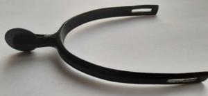

@Окси 09 обычно раскаляют до красна и в машинное масло.
А вот друг и товарищ @Вежливый Лось так вообще в отработку сует...
https://mdrussia.ru/topic/88813-peredelka-toporov/page/42/#findComment-1571340
Тема Переделка топоров. создана на форуме Хобби и увлечения.

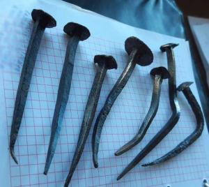

20 минут назад, Танкред сказал:

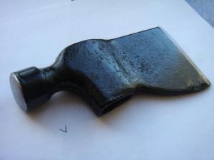

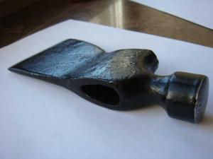

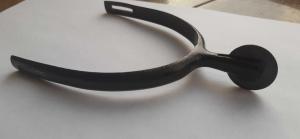

Привет, не обязательно до красна, я свой тамагафк, шпору, гвоздики на газовой плите воронил, нагрел в масле оливковом, оно приграет меньше смазанное изделие и крутил - следил за процессом.

https://mdrussia.ru/topic/88813-peredelka-toporov/page/42/#findComment-1571346

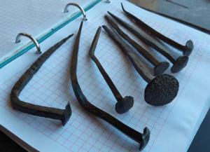

Спасибо огромное за советы!А для сохранения металла что лучше холодное или горячее воронение?
https://mdrussia.ru/topic/88813-peredelka-toporov/page/42/#findComment-1571358
Горячее@Окси 09 Доброго вечера!

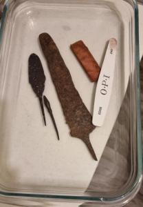

Здравствуйте Николай!Я действительно не знаю какое лучше.Спрашиваю не любопытства ради а для получения знаний от опытных людей.В инете информации полно и разной но поди разбери кто дело говорит а кто для контента снимает.Здесь на форуме много знающих людей и каждый двигается по своей теме именно по этому я и спрашиваю у Александра про воронение.Я ведь не спрашиваю у Него как сварить борщ или как цветы посадить:)Сейчас действительно зима и у меня есть время заняться своими находками и этого времени не так много(с весны и до зимы некогда т.к.копаем:)
PS:Ну и чтоб Вы не сомневались фото ниже👎.С уважением:)

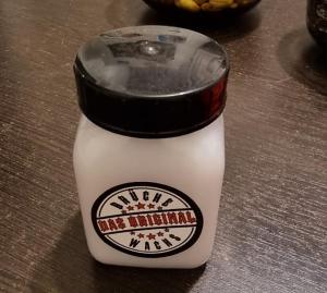

Оксана ,покупайте "воронилку" и не надо ни чего придумывать))) Сейчас покажу свежи пример)))) Воронилка Грач!

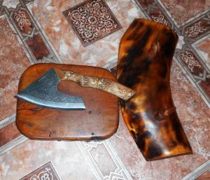

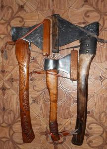

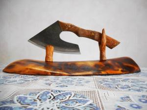

Доброго всем вечера! Молчал я долго!)) Занимался делами! В итоге что сделал
Спасибо!Топорик шикарный!

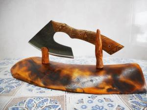

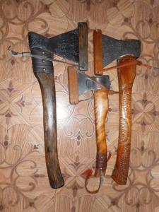

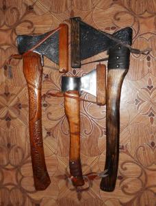

И специально для Вадима @Танкред ,доделал пока что три топора))) Твой точится (МангазеЯ),мне нравится искра,Это +)))
  • Нравится 9

Наконечники стрел ,лучше чистить в ручную.Без кислот .

Только что, СанКар сказал:
Спасибо!Я так и делаю:)Очень мелким абразивом.

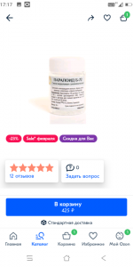

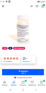

Screenshot_20220215-171749.thumb.png.f493772eddb5dbea21e6a5b0d396a3ef.pngScreenshot_20220215-171638.thumb.png.5edb08221806be82a2d3c9368e5685c7.png@Окси 09 вот два консерванта,можно использовать любой...для наков самое то от разрушения,а лучше слушайте одного санкара...не то каша будет в голове.
https://mdrussia.ru/topic/88813-peredelka-toporov/page/42/#findComment-1571417
Только что, Nikolai 22 сказал:
Спасибки Николай!Я пользуюсь тоже хорошим:)Заказываю с Германии.

2 часа назад, СанКар сказал:
Саныч, я пацталом!!!
Круто, замечательно, великолепно!!!
В идеале советскими надфилями. И очень аккуратно, спокойно, без фанатизма - в плане приложения физической силы.

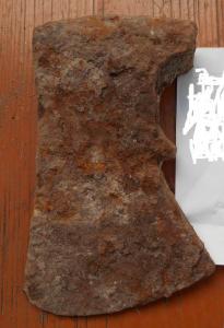

3 часа назад, Окси 09 сказал:
Есть такая)))

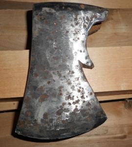

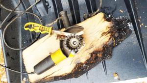

Мех.чистка топора. топор уедет к  @Танкред  )))) Это, если делать полностью ,рабочий вариант! Ещё шлифовка ,полировка,и воронение. Да еще топорище подогнать.    Ох... и мудреные они на топорах,финских и на топорах Мангазейского типа!
Изменено пользователем СанКар
  • Нравится 4
https://mdrussia.ru/topic/88813-peredelka-toporov/page/42/#findComment-1571516

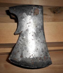

Александр можно ещё вопрос?Вот то что выемки ржавые остались,они уберутся шлифовкой и полировкой?
https://mdrussia.ru/topic/88813-peredelka-toporov/page/42/#findComment-1571524
Вот по поводу топорище подогнать,я записалась на пробный урок резьбы по дереву(в субботу пойду:)
https://mdrussia.ru/topic/88813-peredelka-toporov/page/42/#findComment-1571527
Только что, Окси 09 сказал:

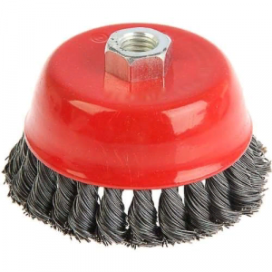

 выемки ржавые остались,они уберутся шлифовкой и полировкой?  Такие каверны убираю насадкой на  "Болгарку"
https://mdrussia.ru/topic/88813-peredelka-toporov/page/42/#findComment-1571528
Спасибо!Насадка из металла?
https://mdrussia.ru/topic/88813-peredelka-toporov/page/42/#findComment-1571529
Болгарка есть,насадки нет:)
