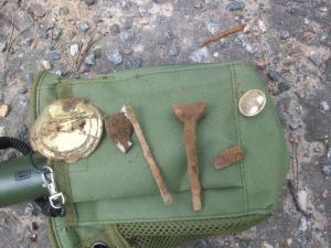

Ну вот открыл сезон, наконец. Имперка порадовала, остальное почему-то нет))) И погода отличная!
Изменено пользователем Siberian_Snake

@Siberian_Snake Как нет- то.))) В смысле радости.
Нормально покопал. Копейка 60 года вроде должна нормально почиститься.

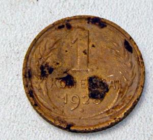

https://mdrussia.ru/topic/120856-kop-s-tx-850/page/11/#findComment-1605157
Вот монетка, просто помыл водой и ничего не делал.
Изменено пользователем Deep

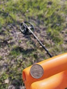

https://mdrussia.ru/topic/120856-kop-s-tx-850/page/11/#findComment-1606772
У меня такая же снайперка
