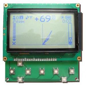

Крутилки там аналоговые как и сам аппарат. Единственное что в него подцепили синограф цифровой да и только. Примитивный синограф видно сразу но хоть что то уже и то не плохо. Курок-пинпоит скопировали с тежона. Наверняка есть два канала XY раз синограф поставили. Поставить туда годограф не вижу смысла, он габаритный и добавит вес. К тому же прийдется переделывать всю конструкцию, овчинка выделки не стоит хотя и сам когда то хотел такое смастерить. Лучше купить сигнум или интроник
https://mdrussia.ru/topic/125358-godograf/#findComment-1401021
у меня есть Беркут 5, вся обработка сигнала (звука) в микроне цифра, соответственно и крутилки тоже, как минимум отвечающие за дискрим
годограф с картинки выше ставить в микрон - действительно нет смысла

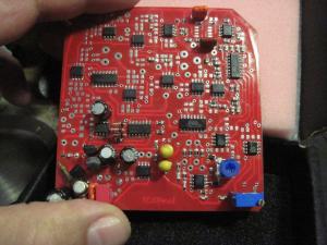

Какого года не знаю ( это важно думаю ) там прошивок было куча . микрон - 100 плата .
https://mdrussia.ru/topic/125358-godograf/#findComment-1401034

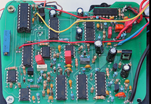

По печатной плате видно что схема аналоговая. Если и есть микроконтроллер, то отвечает он скорей за тональность звука. Такая же хрень и в Tesoro tejon. Вот он собранный без микроконтроллера
https://mdrussia.ru/topic/125358-godograf/#findComment-1401081
2 часа назад, алекс77577 сказал:

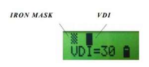

Добавлю : 150-том . Добавили Режим «IRON MASK ( тригер ) и  VDI , ну и прошивку поменяли ( наверное ) . Если не ошибаюсь , то прошивка ( цифры условные ) на пример 1.1 и 1.2 , то катушки с 1.1 не пойдут на прошивку 1.2 я так понял , ну более опытные коллеги в этом деле меня поправят .

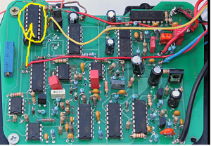

Добавили маску на железный сектор и нафига когда есть крутилка дискриминатора. Контроллер по ходу вот этот. Там есть два тона этого вполне достаточно для информативности. Хороший приборчик зафигачили болгары судя по видео из ютюба
