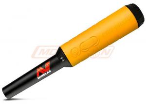

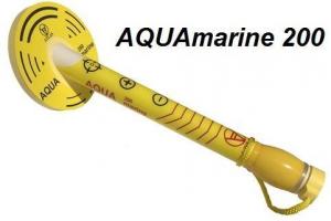

Я на чердаки беру  пин свой самодельный с дискримом, им намного сподручнее чем большой металлоискатель, глубина поиска в насыпке 3-10 см в среднем, подшурфить если что можно,  за раз можно площадь и до 150 метров квадратных пройти, к тому же металла на таком поиске больше минимум в 5 раз чем в самом мусорном месте на пляже, с большим прибором затруднительно даже со снайперкой перебирать насыпку, с большой катушкой или простым пином вообще лучше время не терять.
Кмк для пляжей пином в идеале с дискримом, если  на небольших территориях, кабинки, места бухло - пикников, романтических местах и шашлыкоместах, под скамейками например 😃
P.S что за пин не скажу у меня 😏 но посоветую посмотреть в сторону Минилаба, есть у них пин с дискримом и подводный, аквамарины еще есть несколько моделек такого плана, с маленькими круглыми катушками.

Сам думаю аквамарин взять со временем
