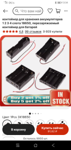

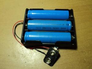

Вопрос.
Пробовал кто не будь переводить маску на 18650х3..
Видел переходник, с виду по размеру как бокс под 10 АА как раз помещаются три АКБ.
Но цену заломил мастер на него 1800 рубликов, причём без акумов 🤓😆можно сделать самому.
У кого был опыт и как работает. Просто хорошие батарейки АКБ стоят не дёшево около 4000 рублей, что то не охото столько тратить.
https://mdrussia.ru/topic/141098-metalloiskatel-golden-mask-6-otzyvy-forum-obsuzhdenie/page/16/#findComment-1695254
@KOT94 на алишке эти блоки продаются за копейки. Маска нормально работает на них, только надо обязательно специальную зарядку для лития, родной зарядать нельзя категорически.

21.02.2023 в 12:59, KOT94 сказал:
Вопрос.
Лет х.з. сколько уже хожу. Выдернул контакты с "Кроны", припаял, родной блок отлепил, этот прилепил и переделывать ничего не нужно.

Я перевел на три лития. Самые лучшие от ноутбука.
Подобрал пластиковую трубку по размерам. Контакты, крышечку плотную и вывел штекер к родному гнезду для зарядки. Всё работет. Заряжаю отдельно каждый аккум.
  • Спасибо 1

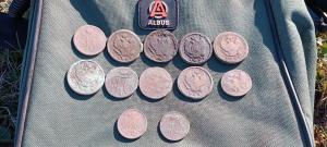

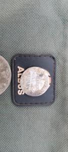

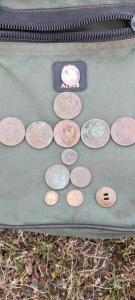

По выбитым местам
https://mdrussia.ru/topic/141098-metalloiskatel-golden-mask-6-otzyvy-forum-obsuzhdenie/page/16/#findComment-1718099
https://mdrussia.ru/topic/141098-metalloiskatel-golden-mask-6-otzyvy-forum-obsuzhdenie/page/16/#findComment-1718101
https://mdrussia.ru/topic/141098-metalloiskatel-golden-mask-6-otzyvy-forum-obsuzhdenie/page/16/#findComment-1718102
@KOT94 хорошо, но тут лучше по техническим вопросам касаемо мд. Заведите отдельно тему для находок

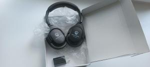

Продам уши  WS 106.
Цена 2500.
https://mdrussia.ru/topic/141098-metalloiskatel-golden-mask-6-otzyvy-forum-obsuzhdenie/page/16/#findComment-1741315
https://mdrussia.ru/topic/141098-metalloiskatel-golden-mask-6-otzyvy-forum-obsuzhdenie/page/16/#findComment-1741318
05.08.2023 в 12:32, KOT94 сказал:
Продано
https://mdrussia.ru/topic/141098-metalloiskatel-golden-mask-6-otzyvy-forum-obsuzhdenie/page/16/#findComment-1759884
