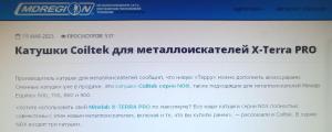

Посмотрел на сайте МД регион, там действительно указано, что для Х-Терра Про есть серия катушек NOX, так же подходящие для всех Эквиноксов. В серии есть три катушки Coiltec. 15, 14x9 и 10х5 дюймов.
Стоимость их 27-31 тыс.
Есть V8X 5x8 за 21 тыс. Больше на сайте не нашел.
а вот то, что они подходят для Эквиноксов, я не нашёл на сайте Мдрегиона. Открыл первую попавшуюся — эллипс 5х8, там указан только один прибор. И это Х-терра Про.

@kanopus Еще есть один момент, приезжаешь за много много км, начитаешь копать, а катушка как бы немного сломалась)) А она с собой одна, Обидно?)
https://mdrussia.ru/topic/149038-metalloiskatel-minelab-x-terra-pro-otzyvy-forum-obsuzhdenie/page/14/#findComment-1788940
@Alexander7 а, вот оно что... Теперь понятно. Это коилтековские катушки.
А родная, что идёт в комплекте, обратной совместимости не имеет. Они минелабовская.
Это хорошо, появились снайперки 5х8 по вменяемой цене, вот только отзывы по коилтеку для эквинокса были очень херовые. Надо смотреть, что они здесь сделают.
