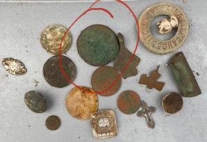

Вчера прибор уверенно взял на глубине штыка фискаря 2 коп. Елизаветы, грунт чернозём, парк1 10кгц, скорость 2, всё металлы, полифония,вообще монеты очень хорошо цепляет.

@Палч22 День добрый! Над 2коп. до выкапывания с другими частотами не экспериментировали? Я 5 коп.(ал.бронза)тоже где-то на глубине фискаря выапывал,на 15 кгц в парк 1 ,скорость 2 уверенно взял,чем на других режимах и частотах.Надо будет именно на медь попробывать,все забываю

Добрый день! Другие частоты не пробовал, но по опыту на 15 кГц взял бы легко.
