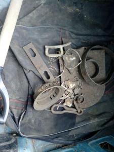

Результат 1,5 часового копа,потом меня дождь прогнал,пришлось уехать,а жаль. Два месяца не копал,хотел до обеда походить. Особо похвалится нечем,место битое,но запчасть от самовара практически в идеале попалась.IMG_20180705_100454.thumb.jpg.20a6cb9dd31006e7a62c6ef75b4439da.jpg
