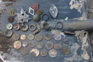

Fisher всё таки рулит! Вот за три часа на битой перебитой деревушке. Хоть ничего сверх естественного, но душу отвел.)))
Работал в процессе FAST,  выцепляет очень хорошо цветные цели среди железного ковра.

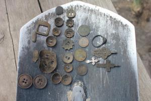

Хочу еще сказать в пользу процесса FAst, сегодня не было времени на полноценный коп, поэтому решено было съездить за пару км от поселка. На этом месте до войны стояла мельница и за последние 10 лет его били всевозможными приборами вдоль и поперек. Полезных цветных сигналов там практически не осталось. В прошлом году я был там пару раз с Фишером, работал в Алл метал и в дискриме на JE, находок пару монет, ключ и шмурдяк за оба выезда.
Сегодня решил проверить на этом месте режим FAst и был удивлен, сигналы шли один за одним, прошел за пару часов от силы треть поля, итог, три креста (один серебро 84 проба), 4 монеты, перстень и куча конины всевозможных размеров. Причем на других процессах эти сигналы были либо не чёткими, либо вообще чернина перебивала.
Так, что Fisher не зря добавила этот процесс в приборку, действительно очень цепкий и быстрый процесс.
Мои настройки режима FAst: чуйка 95, дискрим 0, ночь 7 (чтобы отсечь совсем мелкое железо), звук 2L.
