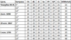

Вот мои результаты. Это сводная таблица по трём катушкам: 5" круглая белая DD-"снайперка" Fisher, 11" Fisher штатная и 13" "руль" MagicLab.
(Результат по "чешуйкам" сравнивать не надо, в моём тесте это была монета М.Ф. Романова, она больше и тяжелее Петровской).
Критерии "отсечки" сигнала при замерах указывал выше.
В целом, результаты получились вполне логичные, хотя приятно удивили результаты билона (20 коп. 1867) по сравнению с "двушкой" 1898 года. Билон легче и меньше, а глубина обнаружения по нему выше. Вот любит 75й Фишер серебро, ох, как любит! :)
Ещё из наблюдений (ожидаемых) - процесс FA (fast) показал самую малую глубину, зато он действительно самый "острый" по отклику.
Ну и неплохие, на мой взгляд, результаты показала "снайперка" из комплекта - уж точно не "в нагрузку" (кто помнит такое понятие), отличная "снайперка".
Сугубо "Блэковские" bp и cl очень хороши (Bp - по мелким и средним целям, cl - по крупным), особенно когда нет возможности держать катушку близко к грунту. Но отклик в них заметно медленнее (в cl - сильно медленнее). Bp вообще очень приятный процесс для слабо и умеренно мусорных мест. Даже слабейшие сигналы несколько "растягиваются" и их легче услышать.
Друзья, хочу отдельно оговорить - данный тест проводился не в реальных условиях, в грунте, а "по воздуху". Я проводил его с единственной целью - первоначально ознакомиться с основными режимами работы нового для меня прибора, получить хотя бы приблизительное впечатление об их глубине с тем, чтобы мне легче было подбирать настройки прибора (в том числе и конкретный режим) под конкретные условия и задачи. Значения на местности могут (и будут) отличаться в зависимости от целого ряда факторов: типа грунта, его состояния, минерализации, влажности, температуры, наличия и характеристик ЭМ помех и так далее...
Имеет смысл щёлкнуть по картинке,. будет читабельнее.
Настройки все те же, что и выше.
Обсуждение и совместный анализ полученных результатов категорически приветствуются!

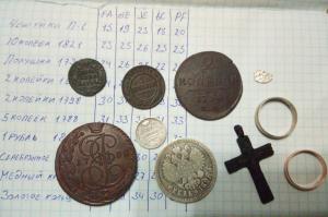

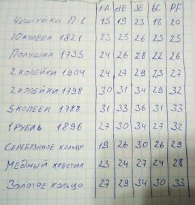

Тоже сделал тест.
Катушка 13 Detech ultimate.
Настройки:
DST режим включен;
чувствительность - 90;
дискрим - 0;
Notch - 1;
тон - 2L;
баланс грунта - 74.
  • Нравится 4
https://mdrussia.ru/topic/1907-metalloiskatel-fisher-f75-otzyvy-forum-obsuzhdenie/page/32/#findComment-1298449
Дома плохо делать тест, слишком много электро помех.

@Николай85 , спасибо за тест! Интересно посмотреть данные для Алтимейта.  Интересно, что в ваших результатах режим FA "проседает" не настолько сильно,. как в моих (для сопоставимой катушки).
https://mdrussia.ru/topic/1907-metalloiskatel-fisher-f75-otzyvy-forum-obsuzhdenie/page/32/#findComment-1298455
Завтра могу сделать также только со штаткой и маленькой монкой от 70-го Фишера.
https://mdrussia.ru/topic/1907-metalloiskatel-fisher-f75-otzyvy-forum-obsuzhdenie/page/32/#findComment-1298458
