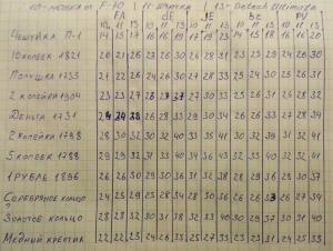

Сегодня сделал ещё тест, также по воздух, кстати МД очень сильно фонит на светодиодную лампочку.
Тест сделал с тремя катушками 10 монка элипс от F70, штатная 11 DD элипс и 13 DD детейч.
Кстати монка от F70 практически не уступает штатке DD.
Настройки:
Чуйка - 90;
Дискрим - 0;
Ноч - 1;
Тон - 2L;
BG - 74.
Изменено пользователем Николай85
  • Нравится 4
https://mdrussia.ru/topic/1907-metalloiskatel-fisher-f75-otzyvy-forum-obsuzhdenie/page/33/#findComment-1299008
20 часов назад, Dino сказал:
В любом случае стоит сделать тест в таком месте, где помехи минимальные.

11 часов назад, Николай85 сказал:
Николай, спасибо! Для меня результаты очень интересные, поскольку для штатки они получились вполне сравнимы с моими (а это значит в том числе и то, что внешние условия по ЭМИ примерно совпали). И, следовательно, можно  с ещё большим интересом посмотреть на результаты тех катушек, которых у меня нет...
Она концентрическая, у неё сигнал распространяется не так, как у DD. Поэтому площадь эффективного покрытия меньше, а вот относительная (размеру эффективного покрытия катушки) глубина распространения сигнала - даже немного больше. Очень интересная катушка, которая в ряде случаев может применяться в режиме "снайперки".  Т.е. работать по площадям штатной катушкой можно быстрее, а вот "вычёсывать" трудные участки может оказаться интереснее с концентриком (пусть и помедленнее). Мне было бы очень интересно сравнить её со штатной в полевых условиях, но пока что такой возможности нет...

Протестил катушки и коз))) Катушка штатка 11" и Magic lab 13".
Процессы которые сам пользую. После смены катушки полный сброс.
Настройки:
Sensitiv 95
Disc 0
Noch 1
Audio 2L
Режимы FA, Je, PF, AM.
GB 79
В Ал металл чуйка 95, трешхолд 0.
