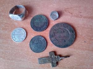

Я тащусь со своего Фишака ))) Сегодня съездил на небольшую старую заимку прошлого века, до этого я штаткой выбил под ноль её (так казалось). Но сегодня с 13-й Magic lab я услышал чёткие цветные сигналы! Не ожидал, что там еще что то есть. Работал в FA процессе.
И первое серебро в этом сезоне!

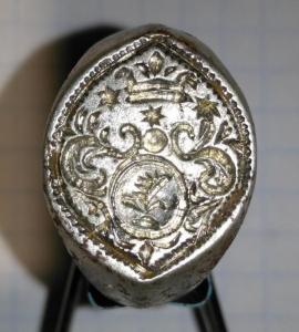

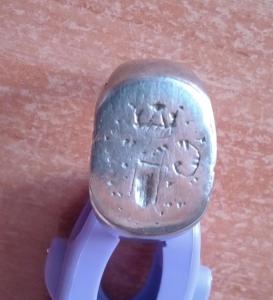

С полем! Хорошие трофеи, псевдогеральдический перстень в серебре - приятная находка. Забавно, что такой примитивный рисунок - на серебре...
Мне 75й тоже подкинул подобную находку одной из первых после его покупки...
Любит 75й серебро! Сейчас время от времени подкидывает мне такие вот приятные сюрпризы:
