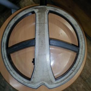

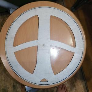

Приветствую всех деусоводов и других форумчан!!!
Всем на заметку (может все знают, а я один был не в теме), вообще возникла такая ситуация - я потерял при поиске защиту на катушку. Катушка 9-ка. Стал искать где купить, и тут выясняется, что катушки есть двух типов: старого и нового образца. До 2013 года выпускались старого, ну и соответственно защиты тоже разные, и они немного отличаются. Вот, что мне подсказали:
"Если у вас катушка старого образца (выпуск до 2013 года, определяется отсутствием обозначения небольшой цифры 2, расположенной посередине на внутренней стороне пластиковой защиты)"
"У вас на катушке цифра 2- эта катушка нового образца"
Вот моя
Т. к. не мог какое-то время найти защиту, то замастырил самодельную. По диаметру шире на 2мм. Использовал складное, из ткани ведро, которое складывается. Покупал когда-то в рыбацком магазине. Может кому понадобится идея. И да, посоветую пристегивайте защиту к катушки хомутами, цена на защиту 1200-1300 рублей (хомуты дешевле).
  • Нравится 4

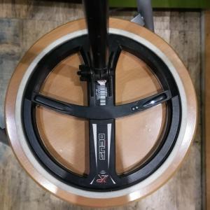

Screenshot_20200512_202613_ru.yandex.searchplugin.thumb.jpg.7d9eca6db165ed197b2c51ec1040d68a.jpg
Во нашёл в инете, оно самое))
https://mdrussia.ru/topic/6278-metalloiskatel-xp-deus-otzyvy-forum-obsuzhdenie/page/100/#findComment-1345375
12.05.2020 в 20:23, Седой Урал сказал:
Здорово Слава. На Авито мужичок продаёт за 800р. видимо печатает на три Д принтере. Я то-же потерял. месяц отшурфил без защиты. Сейчас купил , так стоит лучше чем родная.
