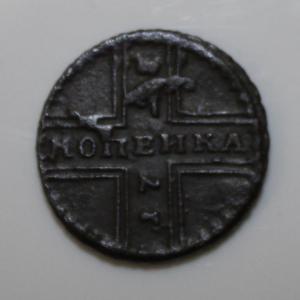

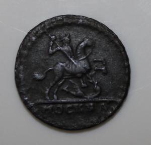

Забыл добавить.Хоть и проиграл я прошке по всем параметрам, но все-таки деус принес мне одну находку долгожданную в тот день. Копейку крестовую в прекрасном сохране, но с дефектом чеканки

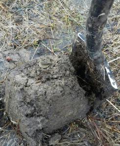

Да ладно, что зря наговаривать, вот к примеру
Деньга Павла 1, выкопана на почти всю длину штыка (плюс-минус 3-5 см, сам фискарь 30 см), сигнал копательный, те же пятаки Екатериновские,  еще глубже
5 часов назад, Mukur сказал:
М-да... если только в письме дедушке морозу с желаниями...
https://mdrussia.ru/topic/6278-metalloiskatel-xp-deus-otzyvy-forum-obsuzhdenie/page/58/#findComment-755955
