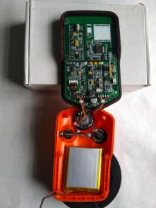

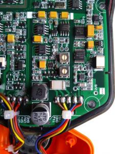

Электронная начинка Q 20

20.06.2020 в 08:21, Золотая орда сказал:

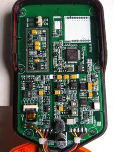

При покупке прибор вел себя очень плохо  - излишне шумел - маленькая глубина обнаружения целей - слабая чувствительность к мелочи - в районе электро помех невозможно было вести поиск  - хрипел , трещал хрюкал  -  и вот я до него добрался решил немного подстроить  и что из этого получилось описываю - может кому пригодится ..... На фото мы видим две регулировки приемного тракта ( RX ) скорей всего устанавливают рабочий режим микросхем ( Сильно не вдавался в подробности ) - при регулировки верхнего подстроечного резистора находим наиболее сильную чувствительность  - я делал так  - после разборки прибора подключил датчик и установил линейку для измерения и включил прибор  - после каждого небольшого поворота резистора я проверял дальность на 1 коп. СССР . После нескольких таких манипуляций нашел наилучшею точку по дальности - она составило 26 см. ... После настройки  чувствительности взялся настраивать нижний по схеме резистор - скорей всего с помощью него настраивается полоса пропускания активного фильтра - при повороте в одну сторону началась неприятная озвучка  - неприятные сухой звук с легким подхрюкиванием - при повороте в противоположную сторону озвучка выровнялась стало мягкой красивой . Дальше собрал прибор и пошел его проверять ... Я его не узнал - из гадкого утенка он превратился в  прекрасного лебедя - красивая озвучка , быстрая реакция , прекрасно видит цели среди мусора , а главное увеличилось существенно глубина и чувствительность к мелким целям .... Съездил на яму проверил глубину в грунте все монеты СССР - и вот такой показатель 1 коп. - 20 см. ... 2 коп. - 25 см.... 3 коп. - 27 см. ... 5 коп. - 30 см. .... 1 руб. Юб. - 34 см. ( если брать во внимания что частота прибора 13 кГц - то это очень хорошая глубина ) ... немного походил недалеко от ямы с МД  удивило его чувствительность к мелким целям а также его реакция ( очень быстр ) - после выкапывания нескольких капсюлей с глубины примерно около 10 см. , а также дробинок в диаметре 3 мм. ( дробинки находились несильно глубоко ) - понял что нужно искать сверх чувствительный Пинпоинтер - так как поиск данных целей после выкапывания был "очень сложным" - если так можно назвать . ... После настройки прибора - сложилось впечатления  что для меня  открылся  новый мир  - мир новых возможностей в поисковых работах - особенно по мелочи  и на замусоренных участках . ....  Ощущение что Деус скрестили с Эквиноксам и получился Квест .

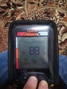

Господа камрады...
Сегодня баловался с 40м 1ген и натолкнулся на непознанное и неизвестное...
На выключенном приборе при одновременно нажатии БГ+М появляются цыфры 88, кто нибудь знает что это означает?
Просьба владельцев Q40 1 ген (2018гв) и 2ген (2019гв) посмотреть какие цифры выдаёт у вас..
Специально на всех режимах поснижал все цифровые значения ниже 60, даже порог пина снизил...
Всё равно выдаёт 88..
При зажатых кнопках нажимаю на стрелки, реакции ноль, ничего не меняется.
При этом мд выключен.
Что это может быть, есть предположения?
У меня тоже 88 выдает , вы разобрались что это ? Мой прибор 2018 года.

23.06.2020 в 18:04, Золотая орда сказал:
Интересно, у меня q40 с ним можно такое проделать ) ? И после вашей настройки энергопотребление не увеличилось ?

Q 20 - Q 40 из одной серии разработок - Q 40 имеет несколько дополнительных функций  .... энергопотребление не увеличилось ... после дополнительной настройки  прибор удивит своими возможностями .

15 часов назад, O_Zon сказал:
Не-а.. Так и не понял, что это значит.
40й уже продан... Сейчас юзаю Quest PRO... Надо кстати завтра на нем проверить, показывает или нет.

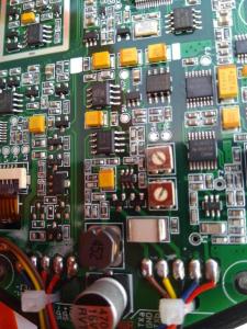

Я на своём 40м тоже крутил эти резисторы, добился того, что он перестал реагировать на удары по сухостою... Но у меня нету специальной аппаратуры, чтоб замерить - делал все наобум...

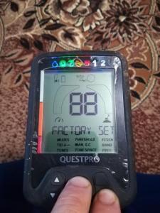

19.07.2020 в 12:40, O_Zon сказал:
Сегодня проверил на Quest PRO...
Выдаёт тоже самое, но есть надпись.
Как я понял, это номер заводской партии или комплектации...

17 часов назад, DonPedro83 сказал:

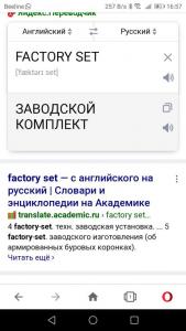

Как писал коллега выше , это тест дисплея , я тоже думаю что так , а у вас появилась надпись заводские настройки , set думаю сокращение от settings, настройки.

19.07.2020 в 12:21, Золотая орда сказал:
В общем  покрутил немного, у меня глубина обнаружения не увеличилась . Вернул обратно. Единственное число vdi на единицу менялось на 1 коп. 5 коп. СССР.

11 часов назад, O_Zon сказал:
 Какой у вас прибор первого выпуска либо обновленный ?  .... Первое что нужно сделать - проверить на каком расстоянии прибор видит 1 коп СССР ( у меня 26 см. ) .... Если прибор при поиски создает много шума  ( реагирует на все что можно и ненужна ) то тогда нужно его немного подстроить .... могу описать все тонкости настройки  именно  как я это делаю ....
https://mdrussia.ru/topic/69560-metalloiskateli-deteknix-quest-q20-q40-q60-pro-x5-x10-otzyvy-forum-obsuzhdenie/page/35/#findComment-1366803
51 минуту назад, Золотая орда сказал:
Прибор покупал в 18 году ,  копейку без проблем видит до 20 см,  а 26 см уже с трудом, но видит  . Если не трудно опишите . Мы с Вами из одного города , как я понял . И да , шумит много .

23.06.2020 в 14:04, Золотая орда сказал:
Так в итоге, в каком положении у вас резисторы?
https://mdrussia.ru/topic/69560-metalloiskateli-deteknix-quest-q20-q40-q60-pro-x5-x10-otzyvy-forum-obsuzhdenie/page/35/#findComment-1368773
Попробовал покрутить резисторы на Q40, по глубине изменений не заметил, (катушка tornado)
Нижний резистор сдвигает vdi,  большая медная монета 90-92, можно сделать 86-88 или наоборот выше. проверял по воздуху.
Вернул в итоге как было.
Что делает верхний точно не понял, но тоже влияет на vdi. закопал 10 копеек ходячки, сантиметров на 15.
Верхний резистор может менять сигнал когда монета в земле, в сторону черного, или наоборот.
В итоге чуть повернул, против часовой стрелки, но он у меня был установлен не вертикально, а почти на 2 часа.
Изменений озвучки не заметил, всегда хожу в 6 тонах.
Утром висели тучи, и прибор пиликал, как обычно, в такую погоду, изменение положений резисторов никак на это не влияло.

3 часа назад, 3climber сказал:
Примерное положения подстроечных резисторов - они у вас могут немного отличатся  - .
