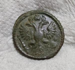

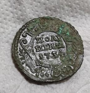

IMG_20181024_090353.thumb.jpg.a2f5fa42105a381d77a2fd8b0c44b3df.jpgIMG_20181024_090307_1.thumb.jpg.b86a3c7844134bc2dd3c5618e623114d.jpgвот попалась в руки такая полушечка   под слоем грязи просматривается изумрудка. И если ее слой достаточно крепкий и однородный очень хочется сохранить. Ну какие тут щётки и химия. Продержал в воде сутки дальше только глаза и руки
   О чем и разговор,для каждого случая,свой подход...
https://mdrussia.ru/topic/83753-chistim-mednye-monety-vmeste/page/4/#findComment-1055127
просто жалко когда люди такие монетки обдирают до меди(а под слоем изумрудки 90% лунный пейзаж) и фактически убивают изначально не плохой материал
в общем для того и создана тема,чтобы все смотрели не просто как чистим а именно что и как чистим,все таки некоторые монеты лучше продавать не чищенными,
вот эта монетка не моя (в смысле купил а не сам поднял),если бы старый хозяин с нее все смыл я ее ни за что не купил бы

https://mdrussia.ru/topic/83753-chistim-mednye-monety-vmeste/page/4/#findComment-1055607
@Антох а по этой полушке все описано выше, подготовка монеты как в первых постах (для меня она стандартная для любых монет) а потом микроскоп,заточенные под шабер бамбуковые шпажки,глаза ,руки и терпение

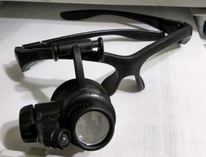

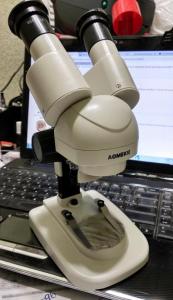

Набор шаманаIMG_20181025_092332.thumb.jpg.2a1f73c5cdcff7c2e10780cd7bc986bc.jpgвот такое чудо с али за триписотIMG_20181025_092545.thumb.jpg.ddbad35ba69fd62196760357169a5c27.jpgналобная лупа со сменными линзами из магазина за 650 руп
плюс полировальная ручная машинка за 1500 с насадками + куча химии (б72,бта,спирт ,ацетон,марганцовка,перикись ,аммиак,уксус,мыло ,парафин,муравьиная кислота,сода,трилон.много дисводы и еще какя то гадость,со временем накопится если  займетесь),шпажки бамбуковые,шаберы разнообразные,как самодельные так и купленные,коробочки чтоб это все хранить,куча разнообразной пластиковой посуды,но в основном баночки для анализов(удобно не дорого и выбросить не жалко),глазки,ручки,интернет,желание этим заниматься и маленький угол откуда тебя со всем этим барахлом не гонят
и это все только для новичка,если станете профи то понадобится отдельный кабинет и большой шкаф

@Антох когда работаем по изумрудному слою только руки  , из химии только будет бта и полароид

ясно. надо тогда заказывать микроскоп и пробовать убивать какалики. с налобной лупой не удобно да и нет такого увеличения.
https://mdrussia.ru/topic/83753-chistim-mednye-monety-vmeste/page/4/#findComment-1055625
как кстати микроскоп по качеству и удобству?
https://mdrussia.ru/topic/83753-chistim-mednye-monety-vmeste/page/4/#findComment-1055626
@Антох да с лупой не удобно но увеличение такое же как и у микроскопа,я с нее начинал а сейчас использую при заточке шаберов
https://mdrussia.ru/topic/83753-chistim-mednye-monety-vmeste/page/4/#findComment-1055627
@Антох если есть 10-12 тыщ то лучше взять по дороже , этот пластиковый но оптика приличная и в принципе хватает,главное что бы было 20 крат в комплекте,выше есть фотки через него на телефон,но в жизни картинка естественно лучше

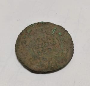

Купил в аптеке аммиак для ингаляций (10-ти процентный раствор). Попутно спросил у фармацевта, в чём отличие от нашатырного спирта. Ответ: "-Это и есть нашатырный спирт".
По конкретной монете: купание в аммиаке в течение всей ночи не изменило, по-моему, ничего. Такая же черная шершавая монетка...

@kudris то есть получается такой набор должен быть
Окуляры: WF10X
Объектива: 2X

@geo попробуйте забыть в аммиаке еще на пару дней,если не поможет дальше только кислоты,а оно надо, натереть,покрыть парафином и сного натереть
к стати медь этих годов частенько уходит в черный цвет,видимо особенности сплава,иногда  некоторые путем полировки(гои +валенок) высветляют рельеф,монета визуально становится объемнее

да,у меня в наборе было х10 и х20  этого за глаза,в основном пользую десятку но иногда нужны и двадцатые

@kudris а то что окуляры позади станины расположены не очень мешает имею ввиду позади направляющей по высоте
вот такое расположение наверно будет лучше?
https://mdrussia.ru/topic/83753-chistim-mednye-monety-vmeste/page/4/#findComment-1055641
@Антох рабочее поле такое что не мешает но как вы показали наверное лучше

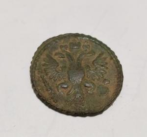

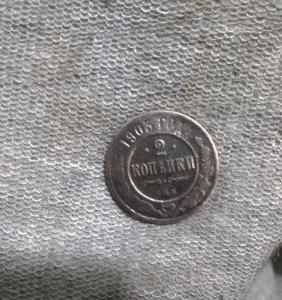

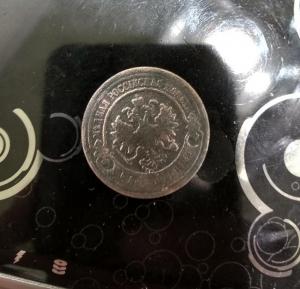

Вот поговорили про высветление рельефа. Тут же давешний двундель был приговорен. Ни чего так смотрится. Как вчера им расплачивалисьIMG_20181025_104538.thumb.jpg.d834e8df43489af1ceecf9987b3810f6.jpgIMG_20181025_104638.thumb.jpg.35d576ecb2bf033c930322c08516530e.jpg
