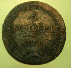

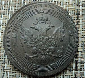

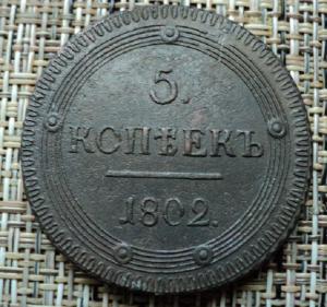

@Caracol забыл ещё, сохран  пятачка классный, местами остались точки светлоизумрудные, их надо убрать и я бы на всякий случай в БТА монету подержал.
https://mdrussia.ru/topic/83753-chistim-mednye-monety-vmeste/page/50/#findComment-1680856
26.01.2023 в 12:23, kudris сказал:
Добрый день, та схема, что Вы описали по чистке верна для определенного типа загрязнения (окислов и общего состояния монеты с учётом года чекана) но не универсальна, не лечат всех больных одним рецептом. Если можно,опишите подробнее как Вы делали гидролиз?
 Два раствора NaOH пяти- и двухпроцентный с добавлением глицерина и спирта. Сначала в первый несколько раз, после каждого купания промываешь водой, потом во второй и так чередуешь.

Я бы добавил. На 400 мл воды 80 мл спирта 96%, 10 гр NaOH, 5 мл глицерина. Первый заход 20-30 минут, не более. Большая часть зелени уйдет. То что останется уже можно и 5% раствором, время выдержки и количество купаний, для сильных окислов индивидуально. По опыту, за ночь в 2% сходит 99.9% зелени. И в промежутках между ваннами неплохо было бы шаберами пройтись, ну или зубочисткой хотя бы.
Upd. И все манипуляции проводить только в перчатках! Даже с 2% раствором достаточно секунд, чтобы получить неприятные ожоги.
Изменено пользователем MickleS
дополнение
