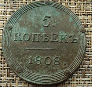

Помыл, зелень ушла, но там где она была, на патине остались коричневые пятна, напоминающие очень мелкий песок. Механикой убираются, но уже не по глазам. Может кто чего посоветует, как их убрать.

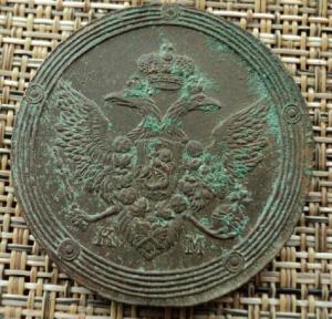

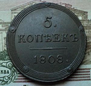

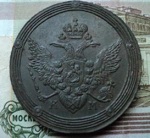

Долгие зимние вечера тянутся быстрее) Это не финальная версия
  • Нравится 10
  • Спасибо 2
https://mdrussia.ru/topic/83753-chistim-mednye-monety-vmeste/page/51/#findComment-1790256
11.01.2024 в 20:09, Zauber сказал:
Глядя на фото до вопрос возникает где её откопали😂
https://mdrussia.ru/topic/83753-chistim-mednye-monety-vmeste/page/51/#findComment-1790284
11.01.2024 в 22:18, kudris сказал:
Овин) Наверно:rolleyes:
https://mdrussia.ru/topic/83753-chistim-mednye-monety-vmeste/page/51/#findComment-1790289
Хорошая монетка получилась, 👏👍
Изменено пользователем mrachnyi

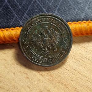

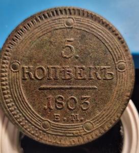

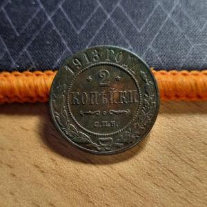

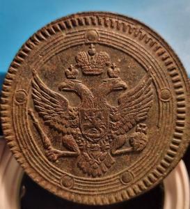

Еще добавлю
  • Нравится 4
https://mdrussia.ru/topic/83753-chistim-mednye-monety-vmeste/page/51/#findComment-1798418
06.02.2024 в 15:31, Zauber сказал:
Еще добавлю
по фото конечно плохо видно, но как мне кажется, этот монетос не дочищена, я бы в вакууме проверил ради интереса🤔
https://mdrussia.ru/topic/83753-chistim-mednye-monety-vmeste/page/51/#findComment-1798427
исходник бы увидеть
https://mdrussia.ru/topic/83753-chistim-mednye-monety-vmeste/page/51/#findComment-1798430
06.02.2024 в 18:12, kudris сказал:
Исходника нет к сожалению.
Монетка почищена полностью, просто решил в этот раз сохранить родную патину (ибо она есть). Как показала практика даже самый хороший телефон не всегда передает на фото то что есть на самом деле
https://mdrussia.ru/topic/83753-chistim-mednye-monety-vmeste/page/51/#findComment-1798437
На монете местами зелёнка осталась. Впринципе может лучше и не дочитать чтоб патина не ушла...но главное  чтоб зелёнка не прогрессировала.
Телефон тут ни при чем, нормально он всё передал.
https://mdrussia.ru/topic/83753-chistim-mednye-monety-vmeste/page/51/#findComment-1798745
А чем кончился эксперимент -года в дубовой щепе?
https://mdrussia.ru/topic/83753-chistim-mednye-monety-vmeste/page/51/#findComment-1799070
