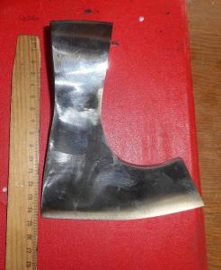

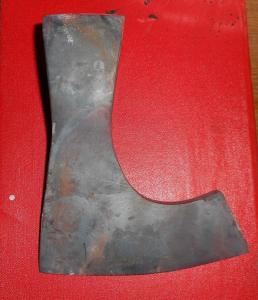

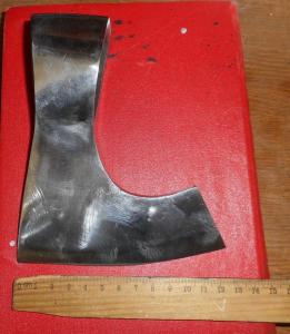

Доброго всем времени суток.Пришлось поменять лезвие на топоре.Приварил рессору , пока выглядит так.Будем дальше работать.

Так пока выглядит после термообработки,нормализация.Нагрел в печи и остывал топор вместе с печью 7 часов.Буду рисунок наносить а только потом закаливать.Боюсь после закалки гравером тяжело будет наносить рисунок.
https://mdrussia.ru/topic/88813-peredelka-toporov/page/6/#findComment-1112886
а рессоры разве варятся,не отвалится
https://mdrussia.ru/topic/88813-peredelka-toporov/page/6/#findComment-1112887
Варится еще как.Я рессору сначала обжег и варил на горячую .Сам пользуюсь уже лет 10.Топором с лезвием из рессоры .А пользуюсь каждый день кроме выходных и плохой погоды))).Качество топора зависит от того  как  закалится .

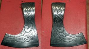

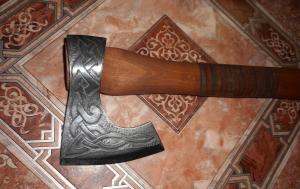

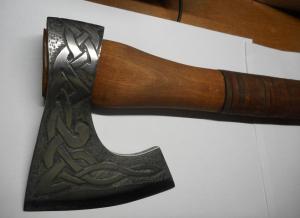

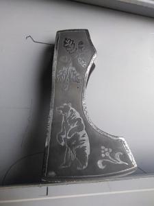

Всем привет ! Заинтересовала тема , решил тоже попробовать IMG_20190130_155218.thumb.jpg.f2141fd516d43d5fcc26305f977c5e7f.jpgIMG_20190128_132320.thumb.jpg.b0d428b42df6eff617c654a199f724f9.jpgвот что из этого вышло , пока сам не попробуешь , всех нюансов не поймёшь , ну вот теперь после двух ( пробников ) вроде немного разобрался что да как :D ...

22 минуты назад, Максим64 сказал:
Отлично протравился рисунок:dwarf:. Я хочу  гравером поработать.посмотрим что получится.
https://mdrussia.ru/topic/88813-peredelka-toporov/page/6/#findComment-1112946
1 час назад, СанКар сказал:
Края даже чересчур протравились , краска не герметично закрывает , отсюда раковины коих я не хотел
https://mdrussia.ru/topic/88813-peredelka-toporov/page/6/#findComment-1112978
1 час назад, Максим64 сказал:
А вы обезжиривали перед нанесением краски? И перед самим травлением можно лаком для ногтей подкрасить проблемные места.
https://mdrussia.ru/topic/88813-peredelka-toporov/page/6/#findComment-1113103
Да проблема была именно в краске , это белый маркер-краска с шариком , корректор его ещё называют . Под наклейкой всё в норме , даже мельчайшие детали . Одной наклейки посчитал недостаточно , дорисовал маркером , болгарка круги 120 , 240 для полировки , инвертор сварочник на минимуме для травления (то что было под рукой ) , топор с медведем  уже автомобильной зарядкой для аккумуляторов  , но терпения не хватило и мощность на максимум прибавил , может от этого краска и начала отходить . Теперь только пленка и терпения на минимальных токах :rolleyes:

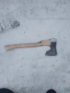

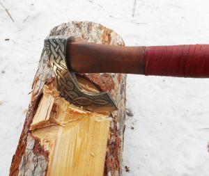

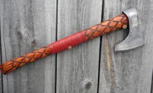

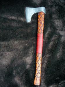

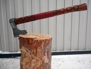

Доброго всем вечера.Немного поработал сегодня над топором.Топор получается длиной общей- 52 см.Вес чуть больше 1 кг.Пробовал рубить и колоть .Клин из сухого дуба тесал этим топором.Так что можно пользовать. Еще остается немного просушить намотку из кожи и слегка полирнуть. Чехол еще надо будет изготовить для него.Фото отчет готового топора с чехлом постараюсь (если кому интересно) выложить завтра. А пока он такой.Чуть поменяется цвет топорища.
(Фото со вспышкой).

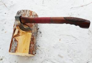

Доброго всем вечера.Сегодня пришлось перемотать кожу.Была кожа кожа сыромятная а после намокания она "дубеет" короче перемотал на вот такую,толщина кожи около 3 мм.Крепкая.Вот собственно какой получился топор.Чехол еще в процессе .Пробовал сегодня работать по полной рубил бревна мороженные ,сосновые.Потом тесал доску,заточку держит.Вот фото ,еще два талисмана "на удачу" или аргумент.

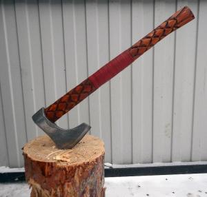

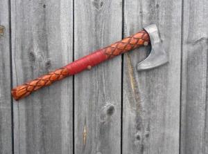

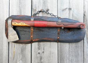

Всем доброго вечера! Еще один топор получился из старого советского топора.Общая длина 56 см. вес чуть больше 1 кг.Полностью рабочий.Топорище из клена,дубовый клин на клей. Хочу к нему сделать пару .Топорик поменьше и на панно из досок. Посмотрим что получится.

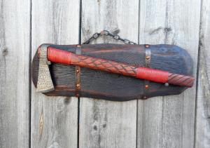

2 часа назад, СанКар сказал:
   Можно мне ответить - "не твое дело!",но полностью рабочий топор на панно,тем более пару..,даже слово подходящее не подберу..,скажем,не правильно.
https://mdrussia.ru/topic/88813-peredelka-toporov/page/6/#findComment-1118015
21 минуту назад, Песенник сказал:
Ну висит такой топор взял его порубил дровишки на шалычек. :dwarf:И опять повесил.Предварительно смазав лезвие маслом.:butcher:В поход собрался взял топорик поменьше в рюкзак "отпоходил "  и опять его на место.Как-то так. Может кому и жалко такой топор брать в поход.

3 минуты назад, СанКар сказал:
  Тогда это не панно,но мысль правильная.
https://mdrussia.ru/topic/88813-peredelka-toporov/page/6/#findComment-1118030
Назовем тогда - походный щит .
https://mdrussia.ru/topic/88813-peredelka-toporov/page/6/#findComment-1118032
@Песенник на даче у печки камина стоит красивый антуражный набор кочерга совок щётка и когда надо работают по полной но и выглядят в интерьере красиво.  Как то так

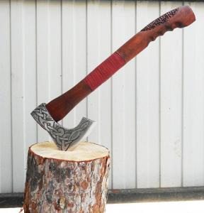

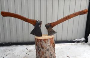

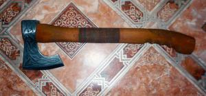

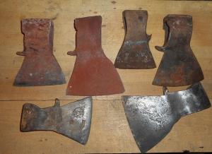

На днях сосед принес металлолом в виде старых негодных(как он выразился) топоров.И попросил изготовить ему из всего этого два топора,один для колки дров,другой плотничный.Выбрал ему два  подходящих .И сделал топорище из клена.Вот что получилось.

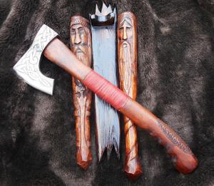

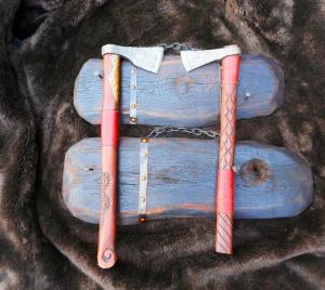

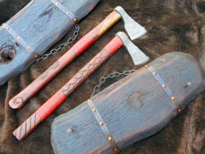

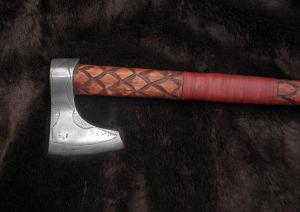

Закончил сегодня два вот таких топорика.Переделал из старых советских топоров.
Вес 900 и 700 гр.Длина - 55 и 50 см.Топорище клен.Намотка кожа. Воронил (чернил) в лимонной кислоте.

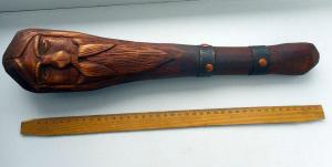

Всем доброго вечера.Вот и еще один Оберег или талисман изготовил.Материал береза.
