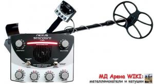

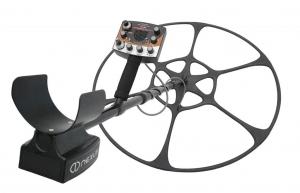

У них есть вообще крутой МД - Блистул. Но в настройках сложен. ( С Вайтса содрали)
И Нексусы ещё хвалят.
